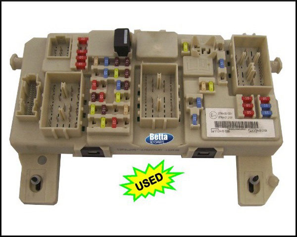

Các cụ giúp em với, chả là cái ghế lái xe em (focus 2.0 AT 2010 ghia) không thể điều chỉnh được nữa (chắc cháy cầu chì?) mà em ko biết cái cầu chì nó nằm chỗ nào. Em search trên mạng thấy bản vẽ của thằng 2010 giống 2008 thì phải?? Em up lên đây các cụ xem và thông tin lại cho anh em chi tiết từng vị trí thì tốt quá!!
Em bảo này, cũng chưa biết chắc có phải do cầu chì hay ko, nhưng phương án kiểm tra cầu chì là phải làm đầu tiên :). Cụ mở hộp cầu chì, xem sơ đồ trên nắp của nó. Còn ko tìm thấy thì cụ kiểm tra xem con nào đứt thì thay loại tương đương vào. Nghiêm cấm nối dây điện vào cầu chì nhé, em sửa mấy vụ đi cả bộ dây taplo vì kiểu đấy rồi đấy.
Còn ko cụ gần chỗ em thì qua em kiểm tra cho, tiện thể em tặng một vốc cầu chì mà dự phòng :P

Em cám ơn bác đã trả lời ( vodka bác 1 cái). Trường hợp của em đã đc Bác Linh tv và em đã mất nửa giờ để tìm và đã thay xong. Em báo cáo luôn cầu chì ghế lái số 101 loại 20A. Dưng mà có mỗi trường hợp này thì biết rôì còn những th khác em chịu nên mong muốn ai có cái list cầu chì thì up lên cho anh em hưởng tý thôi ạ.

Trong sách hướng dẫn sử dụng xe đều ghi rõ tên và chức năng của từng loại cầu chì rồi cụ nào bị ở bộ phận nào thì mang sách ra tra thì biết ngay con cầu chì nào cháy.. Nếu cụ nào mua xe cũ mà không có sách thì chịu khó đi mượn photo lại...

Đúng như cụ Giang Nam đã nói, trước em chơi toy và bây giờ yêu ford nên làm em ford cũ nên ko có sách hướng dẫn và trên xe cũngx ko có sơ đồ cầu chì làm em bối rối. Em đã check các bài nói về tài liệu hdsd ford nhưng chưa tìm thấy loại focus 2.0 at 2010 ghia ạ. Cụ nào có list cầu chì trong hdsd thì up giúp hoặc cho em xin cái link hdsd ạ.
