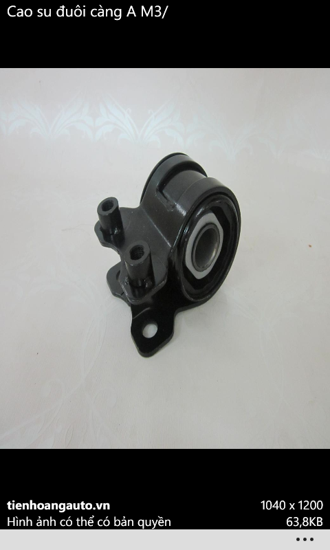

Có cụ nào bán cao su càng A ko ạ ? Xe focus 18mt 2006
