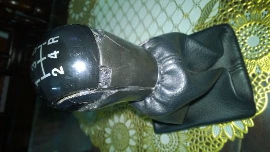

Em vật vẹo nhiều đâm ra nát quá. Cụ nào có bán ko ợ
