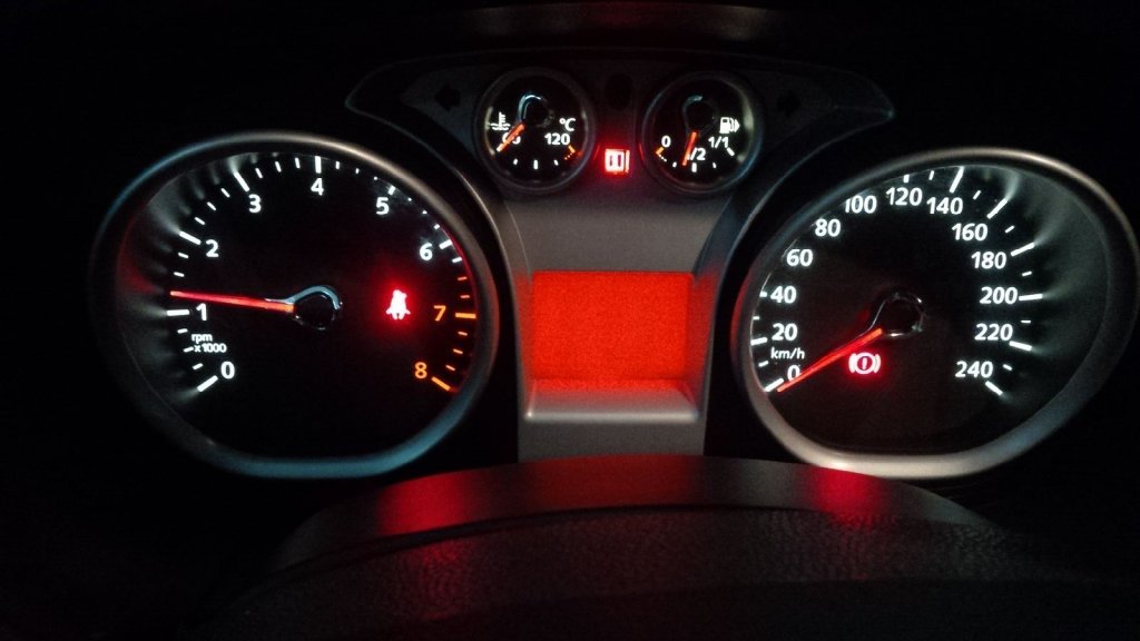

Màn menu bị như này , có cụ nào bị chưa và sử lý thế nào ah/.
