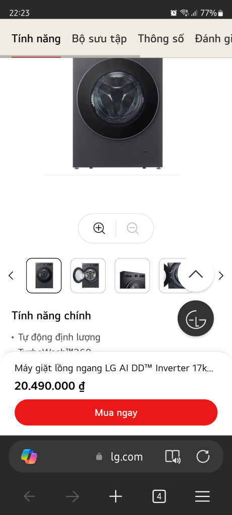

E đang cần con máy giặt LG kg lớn chút để 2 ngày mới cần giặt 1 lần. Cho e hỏi con 17kg này đã có bác nào dùng chưa và thấy ổn k?
Sao con này trên web LG lại để là k có phân bổ nước giặt nhỉ?
1 con dòng phổ thông hơn là 12kg fv1412s3ba, thấy mọi người hay dùng, vậy cũng dòng đó mà con 14kg này ổn k nhỉ?

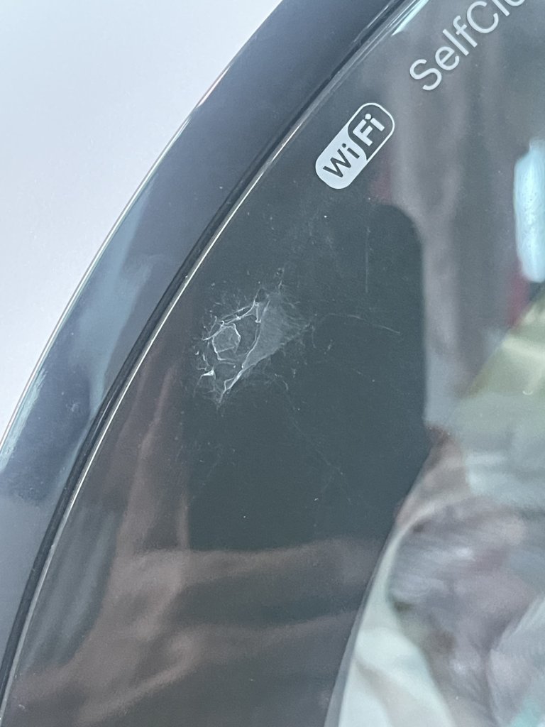

các cụ có biết con nhện nó chui vào chỗ giữa cánh cửa này kiểu gì không ạ? Hôm trước thấy, mà nay nó chui đi đâu mất rồi. :))
thế chỗ nào bảo nó có?
Dạ thứ 1 là con này thuộc dòng cao cấp nên nhiều khả năng là có, tuy nhiên cái này là suy đoán, cái thứ 2 là nếu cụ vào link thì trong phần tính năng chính nó có bảo có
Có lẽ là cái này, có trên máy LG nhập Hàn từ 15 năm trước
