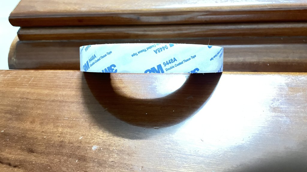

cái gioang cao su chỗ cửa mrb nhà e bị bong 1 nửa thành ra cứ phải nhét lại, có loại keo nào dán chống được nước vs nhiệt để e dán lại ko hả cụ nhỉ
Cụ thử dùng băng dính 2 mặt chịu nhiệt xem được không

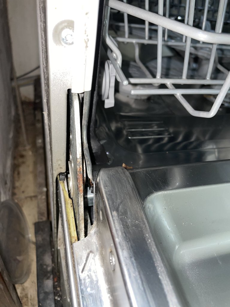

E là người tiêu dùng thôi nên không biết loại nào ngon. Nhà e mua nhập khẩu mới dùng hơn 2 năm đã rỉ tùm lum.

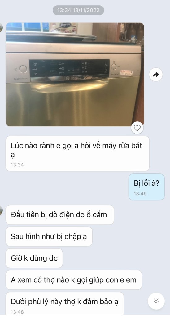

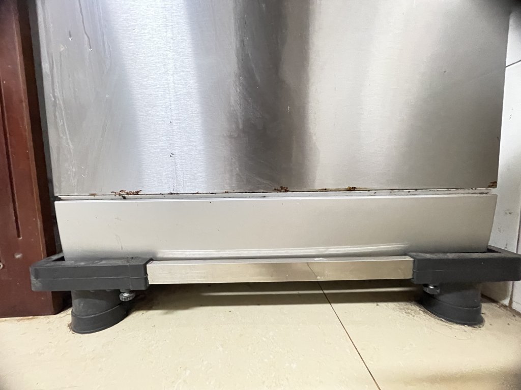

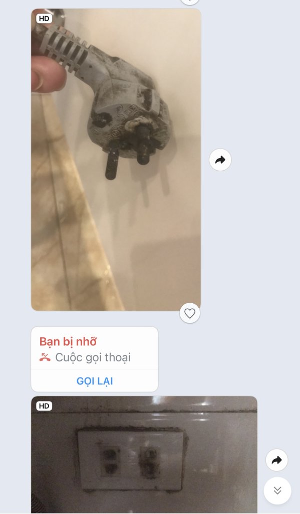

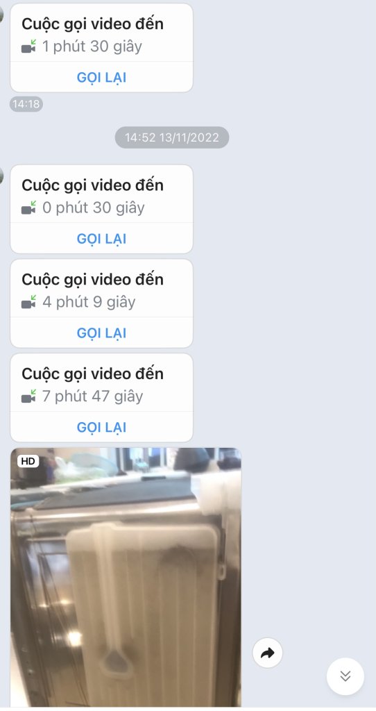

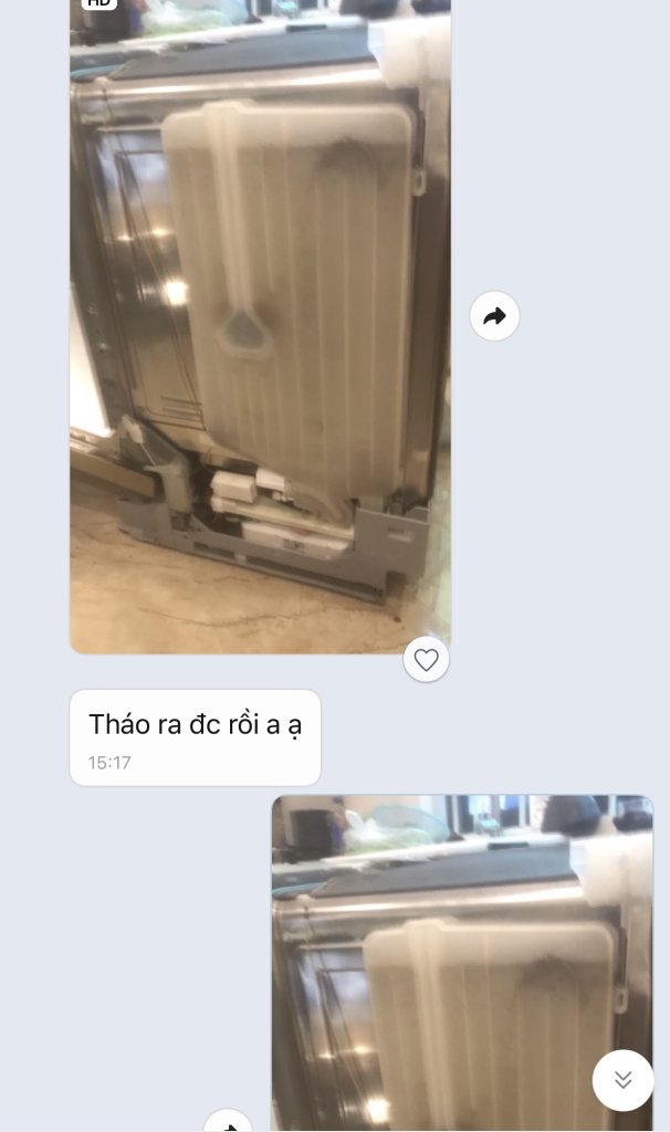

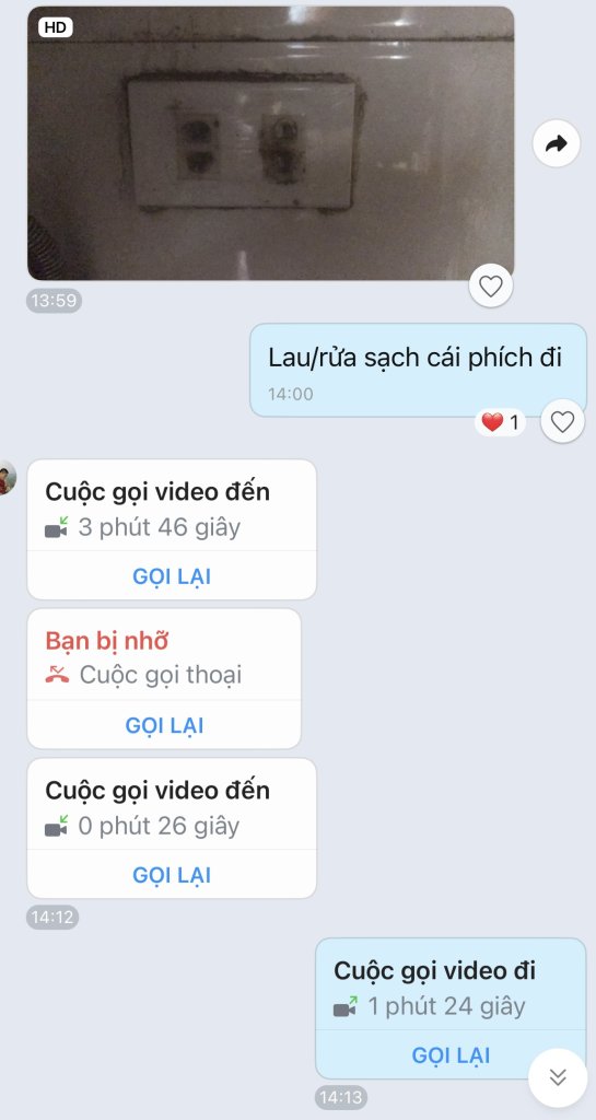

Về lỗi thì có 3 cái bị:
- 1 cái seri 2 bị chập hỏng nguồn do gián chui vào phải sửa cách đây 2 năm (dùng từ 2014-15).
- 1 cái seri 4 phải thay cái van điện (dùng từ 216-217).

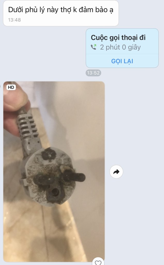

- 1 cái seri 4 tưởng hỏng mà lại không sao (cái này nhà cậu em ở Hà Nam), chập nổ toét phích cắm tưởng hỏng nên bỏ không hơn 1 năm - dưới đó gọi thợ không được (có gọi đến xem nhưng thợ đòi bê máy đi sửa, có mỗi Bà ở nhà nên không cho mang đi - chủ nhà thì bận đi tối ngày nên để đấy).
Cậu anh cậu này xuống chơi thấy máy hỏng mới ới em - em xúi vật ra xem thì hoá ra chả sao cả - mà tả bệnh thế nào em hướng dẫn tháo lanh tanh bành 😁
