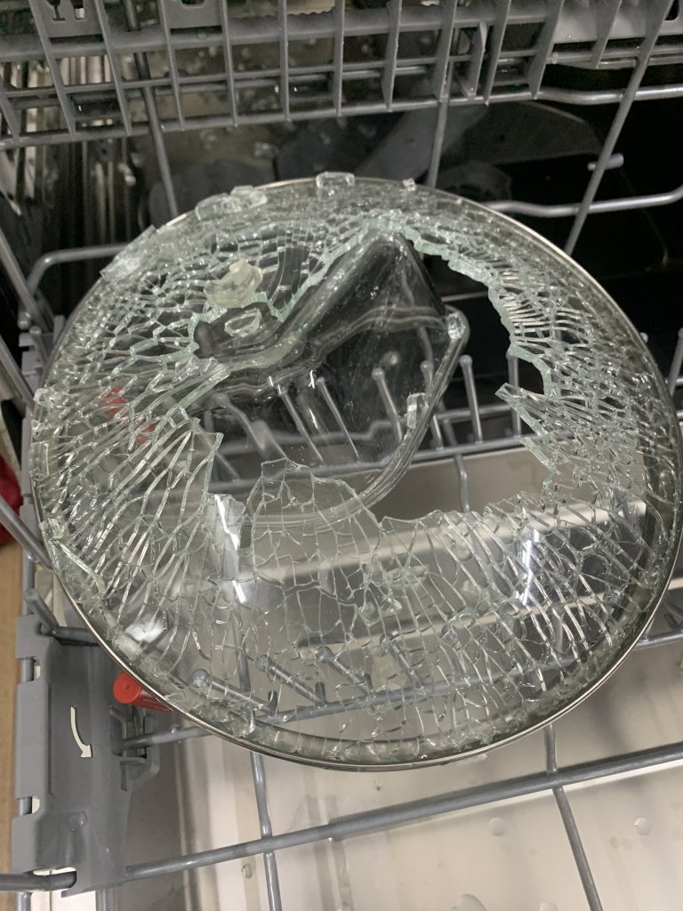

Chẳng lẽ cánh quạt của máy rửa bát lại chém được thế này sao @@
đồ đang nóng thì để nguội bớt hãy lấy ra, lấy sớm dễ bị nứt vỡ bất ngờ. Còn khi rửa thì hóa chất kết hợp nước nóng có thể phá nhiều thứ như làm mờ thủy tinh. Nếu rửa ly thủy tinh thì cho ít bột thôi hoặc bỏ qua luôn và chọn chế độ rửa ly nhẹ nhàng, nhiệt độ thấp.
Mấy loại bột rửa viên rửa cũng vậy, thấy nó rửa "sạch hơn" thì cũng đừng vội mừng, có thể là nó phá hơn.
Kia là có vấn đề gì thôi, chứ sấy nóng cũng ko đến mức quá nhiệt để mà hỏng thế kia được. Còn đồng ý với bác là viên rửa bát nó tẩy mạnh, viền nồi inox nhà em bị ăn mòn hết.
nóng thì nó không bể, nhưng va chạm nhẹ vào lúc nóng thì có thể.
bát đĩa để trong lò nướng cũng vậy.
