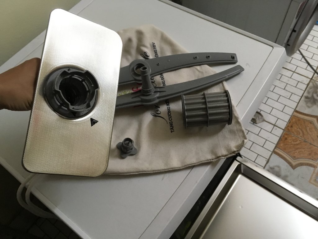

1. Đêm qua em đã kiểm tra cái lóc ở đáy máy, rất sạch sẽ ko có rác cặn gì, sau đó em rửa sạch lắp lại và áp dụng quy trình: Chạy vài phút --> đổ 1 chai dấm -> chạy 15-20 phút rồi tắt --> sáng nay cho chạy 1 chu trình bình thường tới khi kết thúc. Hiện máy em vẫn thấy mùi hơi hôi hôi do để lâu (giống tủ lạnh bị rút điện ấy ạ). Cụ làm vài lượt như này đi, máy để lâu không dùng cái lớp cặn bẩn nó như silicon ý - một lần không sạch/hết mùi ngay được đâu.
2. Hiện em đang cho mấy cái bát và viên rửa tổng hợp eco-fix (em đc tặng) vào chạy thử, còn 1 tiếng nữa là xong ạ. Khi xong cụ thấy nó rất sạch nhưng để một hai hôm sẽ thấy nó bị mốc.

Em báo cáo cụ Lucky và cụ Vanh:
Thường thì mười mấy phút đầu tiên MRB thực hiện chu trình tráng sơ để làm ướt và loại bỏ một phần đồ ăn thừa bám trên máy. Cụ lưu ý hết chu trình này mới mở máy đổ dấm vào. nếu cụ đổ trước khi chu trình này kết thúc thì chỗ dấm vừa đổ vào sẽ bị xả hết ở cuối chu trình. Nên để máy chạy ở chu trình thứ hai, sau khi có tiếng "cạch" - thể hiện việc máy mở ô đựng bột rửa bát thì mới mở máy và cho dấm vào.
Cá nhân em khuyên cụ nên chạy 2 bước: bước 1 dung viên vệ sinh MRB để khử cặn canxi, mốc, v.v... bám máy; nhớ đặt máy ở chế độ cao nhất (thường là rửa nồi); bước hai chạy dấm như mô tả ở trên, cũng ở chế độ nóng nhất.
Cụ @leminhtung làm như cụ này là chuẩn này.
Như trước em nghịch cái máy để đâu khoảng 1 năm, em cho chạy cả bột rửa rồi thì dấm, chanh, thuốc muối các kiểu phải đến 7-8 lần mà khi mở ra vẫn thấy còn bẩn mặc dù không còn tí mùi nào.

Dạ cảm ơn các cụ. Em vừa tháo máy ra vệ sinh lại các chi tiết (bằng sunlight sau đó rửa sạch). Máy em k có mảng bám hay bị cáu mỡ gì. Chỉ chỗ lọc rác bẩn ở khe kẽ em đã rửa sạch. Bây giờ em sẽ làm theo hướng dẫn của cụ Vanh và cụ ar3a mấy lần cho khử mùi ^^.
3. Cụ Lucky ơi cụ cho em hỏi nếu trường hợp còn mùi ẩm mốc em dùng chai vệ sinh này có ổn k ạ, thành phần nó có diệt nấm mốc vi khuẩn lâu ngày bám trong máy ko ạ:
4. Tiện thể cụ Luck cho em đặt 1 combo (bột, muối, nước bóng) Somat đc ko ạ. Nếu cụ chỉ còn bột Somat thì cho em chạy qua mua 1 túi ạ. Tiện thể em mời cụ cafe hướng dẫn em tháo vệ sinh máy với ^^.
Thanks cụ vanh và cụ Lucky.win nhiều mà em k vódka đc nữa r. Hix.
Cụ cứ chạy cùng với chai vệ sinh máy kia, sau đó chạy thêm vài lần nữa là được.
Còn vấn đề tháo máy để vệ sinh, thì thôi cụ đừng có nghe xui dại, chẳng may làm sao thì vỡ mồm ạ.
