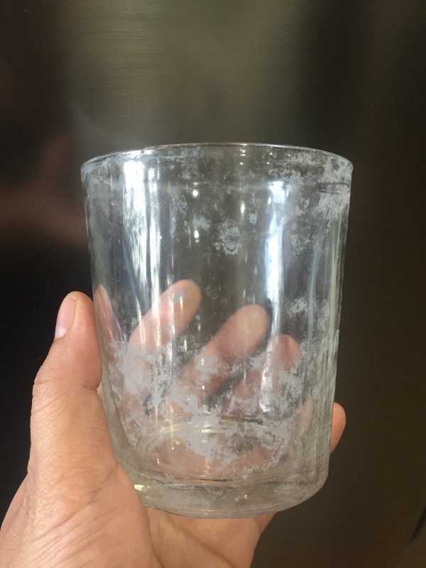

Hồi mới dùng thì vẫn xài bột rửa, sau 1 thời gian chuyển sang dùng viên. Mấy hôm nay thử dùng lại bột thì bị cặn calci bám đầy như thế này
Em hiểu là phải tăng lượng muối lên (nước bóng em vẫn dùng bình thường) mỗi tội biết là với con máy đời Tống này thì điều chỉnh như thế nào? Phiền cụ hướng dẫn em được không ạ.
Ko phải cặn canxi đâu cụ, cót thể do cụ làm mắc tay phun nên nó ko phun nc vào đc nên két bẩn lại đấy

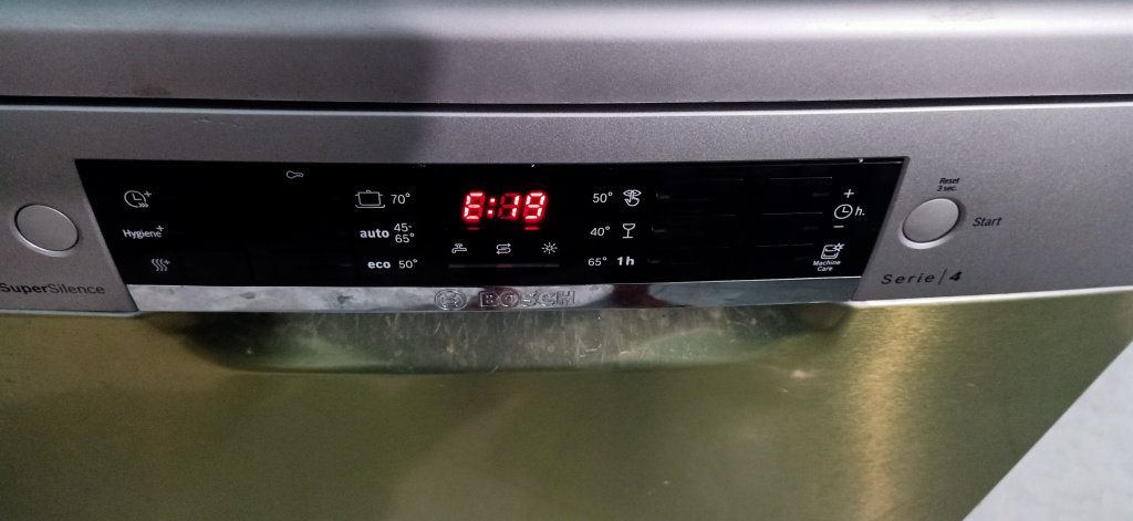

Bosch SMS46MI05 lỗi E19, bảo hành tĩnh Đồng Nai teo 400k? Sao lỗi E19 bị nhiều qua!

Máy càng đắt tiền hơn thì độ ổn định của máy càng trâu bò hơn, `vd cái MI05 có thể có lỗi phát sinh sau 1-1,5 năm sử dụng, nhưng cái 68TI thì thời gian đó tăng lên 2,5-3 năm là chuyện bình thường. Đây đều là so sánh trong điều kiện sử dụng như nhau, và lỗi là do tự nó phát sinh, còn lỗi ngoại cảnh thì không tính.
Tỷ lệ phát sinh lỗi cũng chênh lêch hẳn, vd cái MI05 tính tỷ lệ lỗi 1 cái trên 10-20 cái, thì cái 68TI phải là 1 trên 50-60 cái.
