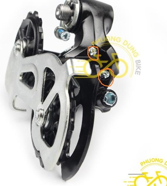

Cụ độp cho hỏi củ đề Altus M310 sản xuất ở đâu nhỉ? Indonesia hay TQ?
theo như e biết thì e xin trả lời cụ là cả indonesia và TQ đều có thể sản xuất M310, shimano là thương hiệu Nhật Bản thì k cần phải bàn cãi rồi, xuất xứ phụ thuộc vào nhà máy sản xuất cụ nhé
Sao em thay cùi đề sau Altus M310 thì nó chỉ nhảy lên líp 3~8 được thôi cụ nhỉ! Líp 1 và 2 ko sử dụng được
cái này có 2 trường hợp : củ đề bị khóa ốc H hoặc dây đề trùng k kéo lên được líp 1,2 , cụ test cả 2 nhé
