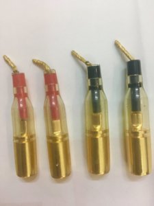

trauxanh cụ cho em hỏi: cái giắc flex của em đầu nó bị tưa dập gãy, em muốn tôi thiếc để tận dụng
Muốn hỏi cụ dùng bạc để tôi nó có bám và ngấm vào đầu giắc dc không ạ?

Em nghĩ là được với bạc nóng chảy.
Nhưng sao cụ không kiếm thiếc chuyên audio như WBT, Furu...hay Oyaide SS-47 chẳng hạn. Những loại chuyên dùng đó có pha bạc, thành phần đảm bảo truyền dẫn, lại dễ thi công bằng mỏ hàn do nhiệtđộ nóng chảy thấp.
Chấm mỏ hàn ngấu nóng đầu dây jack đưa sợi thiếc vào vuốt trượt mỏ hàn dọc sợi jack là thiếc tự ngấm đủ liên kết luôn từ ngoài vào trong, vài giây là xong, chứ nấu bạc vất vả hơn.
Em có người nhà làm tiệm vàng nên xin được bạc vụn :) thiếc audio phải đi mua khá vất
Giờ em lấy đun nóng chảy bạc rồi nhúng cái giắc vào liệu có ok không ạ??? :)
Em nghĩ ok, kim loại nóng chảy sẽ tự ngấm và đông kết thôi.
Bạc thì sẽ có 1 chút tác động vào chất âm, nhưng vụ này có lẽ không đáng kể.
