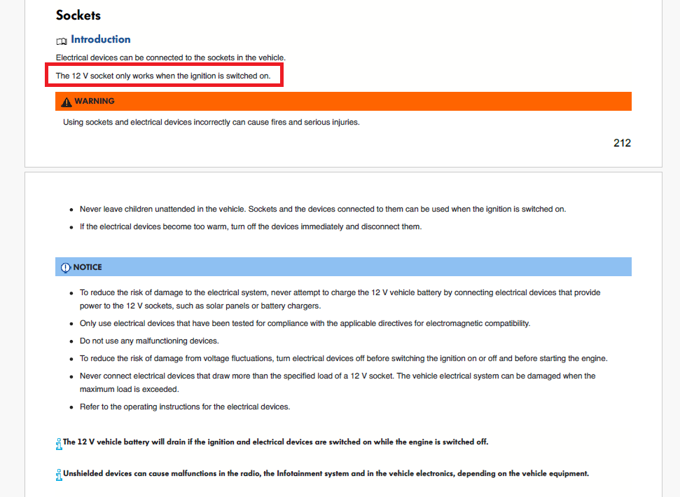

bác cho em hỏi xe em tắt máy các cổng type C ngắt điện còn các cổng 12v vẫn có điện thì bất thường hay bình thường ạ?
bình thường bác ạ, bác mở cửa ra là nó ngắt hết

em tắt máy mở cửa hoặc sáng hôm sau xuống chưa đề máy mà mở cửa cắm thử thiết bị dùng cổng tẩu 12v nó vẫn có điện dù em đã tắt máy từ hôm trước cụ ạ!?
bác thử tắt máy mở cửa xem còn điện không

xe em mới đi mấy tháng, xuống xe tắt máy các cổng tẩu 12v vẫn có điện là đúng hay sai cụ review hộ ạ
mình cắm cam hành trình vào cổng 12v, nhớ lúc tắt máy thì cam tắt mà? xe bạn còn bảo hành thì cứ vào hãng mà complain.
Trích dẫn trong manual nè:
