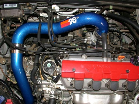

Các cụ có thể bắt đầu bằng lọc gió của các bác hay còn gọi là intake. Theo em biết thì có 3 cách độ intake. Cái thứ nhất là CAI (Cold Air Intake)
Đặc điểm của nó là dùng high flow filter ngoài ra lọc khí được đưa ra gần phía ngoài để hút không khí mát.
Loại thứ 2 là SRI(Short Ram Intake)
Đặc điểm của nó là dùng high flow filter, rẻ hơn CAI
Loại thứ 3 là thay loc khí trong xe của các cụ bằng lọc khí high flow
Loại này có đặc điểm là ngon bổ rẻ

Em ko rõ mấy cái lọc gió K&N có hiệu quả gì ko nhỉ>? Hay chỉ tăng thời gian so với lọc gió nguyên bản.
Em thấy quảng cáo có vẻ cũng cải thiện tý xăng cộ, công suất nhưng ko chắc lắm. Mà ở HN ít thấy cụ nào bán K&N nhỉ?
interceptor
OF-55097
16/1/10
2,042
469,880 Mã lực
Lọc K&N loại dùng để thay cho lọc cũ của xe thì không hiệu quả hơn bao nhiêu đâu, chỉ được cái là có thể tái sử dụng nhiều lần, còn cụ muốn có hiệu quả cao thì cần thay cả hệ thống intake mới với đầu lọc high filter thì mới có hiệu quả nhiều!
Bọn em mới thay K&N cho lọc theo xe, cũng ổn phết cụ interceptor à, em chỉ băn khoăn mỗi điều là lỗ nó hơi to, có khả năng bụi vào máy nhiều hơn.
interceptor
OF-55097
16/1/10
2,042
469,880 Mã lực
Không sợ đâu cụ ơi, tuy lỗ nó to, nhưng K&N là loại wet filter, dùng dầu để lọc nên bắt bụi khá tốt, chỉ cần 6 tháng rửa, thay dầu lọc một lần là ok cụ ạ.
vitgia78
OF-32260
25/3/09
1,843
497,270 Mã lực
Cám ơn cụ, em cũng không biết là tấm lọc nguyên bản ban đầu nó đã cho dầu vào chưa nên mới băn khoăn, nhỡ có rồi đổ thêm vào lại không hay, nhỡ chưa có mà không đổ thì cũng phiền.

@Cụ Vitgia: Tấm lọc nguyên bản của nó đã có dầu lọc sẵn rồi cụ ạ (màu đỏ đỏ của lưới lọc chính là màu của dầu lọc đấy)
