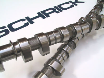

Thay camshaft and cam
Cái này làm tăng thời gian mở của van và van mở sâu hơn đồng nghĩa với việc gió vào nhiều hơn các cụ ạ.

Vụ trục cam mà ngon thế thì nhà sản xuất đã thay đổi làm sao van mở sâu thì gió vào nhiều hơn :D ( dung tích công tác vẫn thế) cân chỉnh không tốt => nổ ngược ở cổ hút do xupáp hút đóng muộn. Bác đã bao giờ thấy thế chưa? Xả trễ => cháy xupáp đó bác. Con xupáp xả chịu nhiệt tốt hơn còn cháy chứ đừng nói con xu páp hút.
