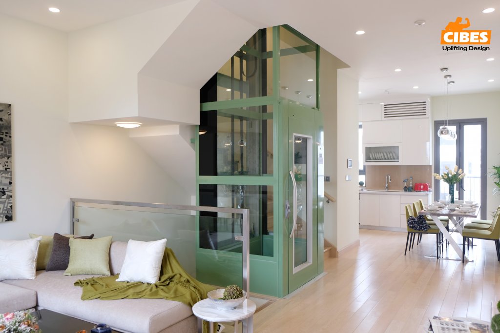

Cảm ơn cụ Thành Cibes. Em xem thang lắp ở Manor Central Park rồi, khá đẹp. Hình như bộ giếng thang (kính - thép) cũng nhập khẩu phải không cụ? Cho em hỏi kính giếng thang là cường lực 10mm hay 12mm cụ nhé.
Grand 2016
OF-477871
19/12/16
1,770
213,721 Mã lực
49
Dạ điểm đặc biệt ở thang bên em mà các thang khác không có là khung giếng thang là bằng nhôm định hình, loại nhôm sản xuất trong hàng không ạ.
Còn kính là kính cường lực an toàn 2 lớp dày 8.76mm (lớp keo dính 2 lớp kính cường lực dày 0.76mm). Kính giếng thang cũng được bọc viền nhôm nên rất chắc chắc ạ.
Thang bên em nhập khẩu 100% ạ.
Như màu thang ở Central park là RAL 6021 trong bảng 248 màu RAL bên em ạ.
Hìhh thức rất đẹp, chắc chắn và liền lạc. E chỉ hơi lăn tăn tốc độ chậm quá thôi. Vì 0.15m/s là 9m/phút. Kể mà tốc độ tăng lên thì tốt. Thang này là thủy lực hay trục vít cụ nhỉ

Thang bên em là công nghệ trục vít ạ. Với mẫu thang 4 mặt kính thì bên em lộ ít chi tiết nhất, cụ chỉ thấy 1 trục vít đường kính 41mm ở giữa phía máy chạy...
Như em nói ở trên tốc độ thang dạng platform chỉ ở mức tiêu chuẩn vàng như vậy để đảm bảo an toàn ở mức cao nhất, thoải mái nhất khi sử dụng. Mức tốc độ này theo tiêu chuẩn của Thụy Điển, Mỹ, EU, Úc, Iso...
Thực tế theo lý thuyết như trong test có tốc độ có thể cao hơn lên tới 0.44m/s. Tuy nhiên để hoạt động êm ái nhất, an toàn nhất, không bị bất ngờ, giật mình khi dùng thang thì 0.15m/s là tốc độ hợp lý ...
