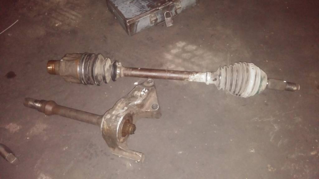

Các cụ ơi giúp em với. Xe của em cứ chuyển số là xe giật mạnh hoặc đang đi mà nhả ga đột ngột là giật. Em thay cả bộ côn không hết. Hôm trước em lại thay lại lá côn khác luôn vẫn không hết. Chạy không tải thì không việc gì. Em vào gara khác nó phán láp bị mòn tăng bua và then hoa láp trung gian với đầu láp trong nên bị giật. Nhưng nó báo giá đắt quá nên em ko thay. Liệu nó phán như thế có chuẩn không các cụ và có cụ nào biết chỗ bán lẻ đầu láp chỉ giúp em với ạ. Nó toàn bắt mua cả cây thôi ạ.

Cụ cho em xin cái báo giá và cái địa chỉ với
Trước mình tìm mãi mới dc 1 a thợ ở cầu diễn,ngay gần đường tàu,nhận làm,rất dc,mình k nhớ địa chỉ,để khi nào mình về HN ,xem lại dc,mình sẽ nt ,giá a thợ lấy 800=2 c.

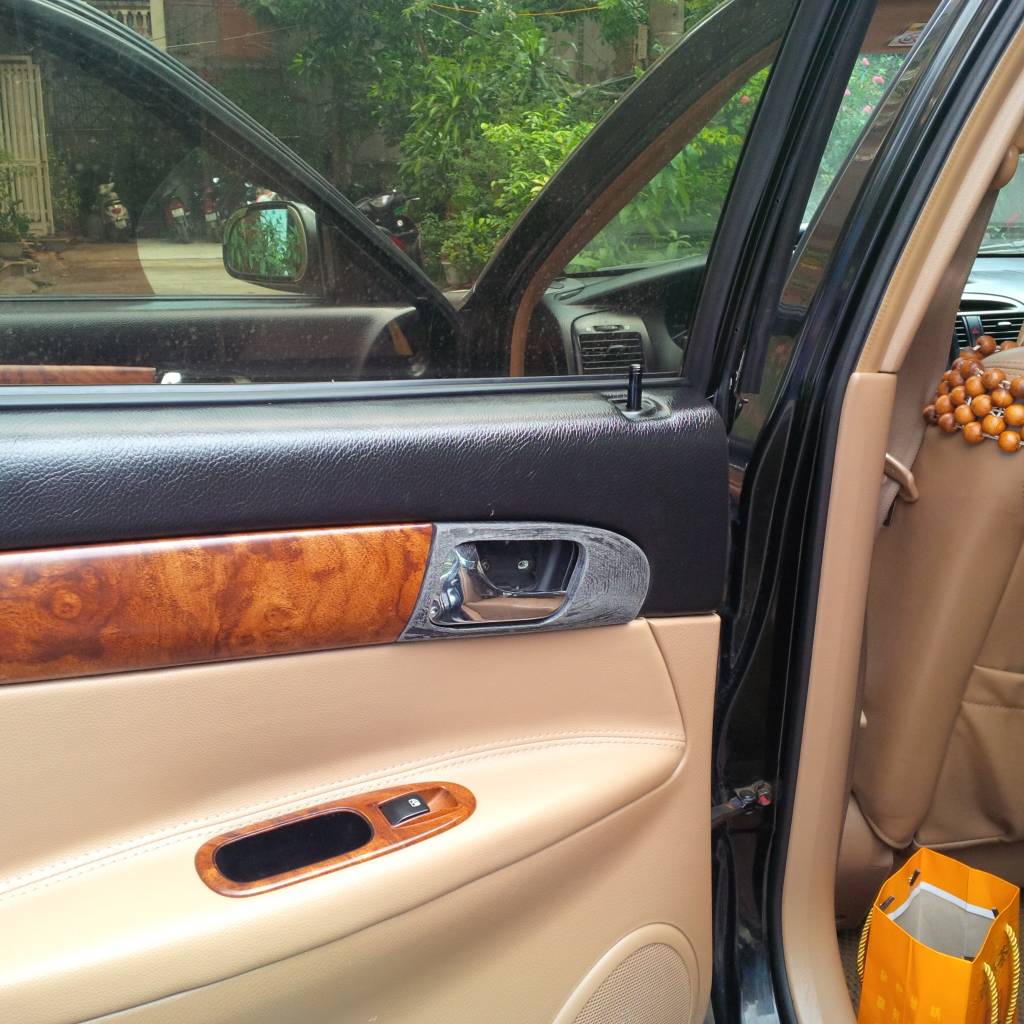

Bẩm các cụ đi magnus. Em đã chế được khuyết điểm của tay cầm sau hai bên cửa xe (cả cửa trước bên phụ) và đang trong thời gian chờ sơn vân gỗ. Cụ thể là:
1. Bỏ hoàn toàn tay nắm cũ
2. Hàn nhựa (chỗ công tắc lên xuống kính)
3. Bọc lại da taply (chỗ tựa tay)
4. In 3D chi tiết (lấy ở cửa chính ra làm khuôn mẫu, còn cửa bên phụ trước và sau thì trên bản vẽ 3D lấy đối xứng sang là được).
và thành quả cơ bản ban đầu (lúc chưa sơn vân gỗ) là đây ạ.
Lưu ý: Cụ nào làm thì liên hệ với em em giúp cho phần khuôn mẫu, vì nếu không có khuôn mà các cụ đi quét 3D và dựng lại 3D cũng mất tầm 1,5tr.
Khả năng sang tuần là xong phần vân gỗ em up tất 4 cửa cho các cụ xem ak.
Chi phí em làm như sau:
1. Hàn nhựa chỗ đuôi tay nắm cũ + bọc da xịn (99% cùng mầu nội thất) hết 1,9tr
2. Quét 3D và dựng hình 3D khuôn mẫu: 1,5tr
3. In 3D 1,5tr
4. Sơn vân gỗ (đảm bảo cùng mầu sơn với taply cửa xe) 1 tr (em đang mặc cả nó 8 loét)
Tổng cộng: 5,7 củ (rẻ bằng 3/4 một cánh taply nhập về)

Cụ làm thế này là rất tuyệt, triệt để,hôm nào cụ hoàn thành,phải qua cụ xem mới được. Phổ biến cho ae trong hội cùng làm theo.
