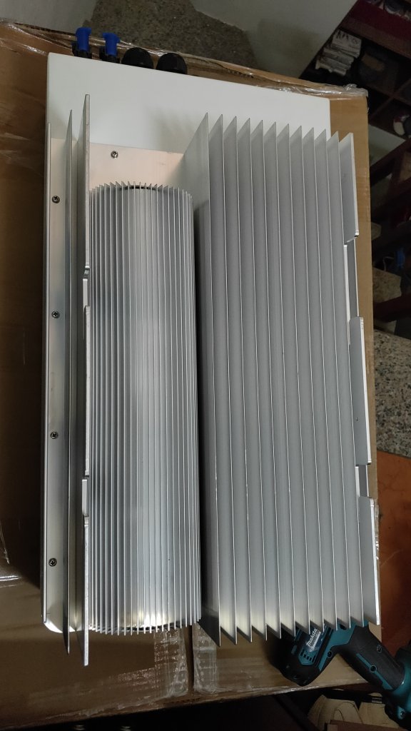

[Đã xong] Thanh lý Solar inverter INVT 5kw
10,000,000 VNĐ
banmerc200
OF-163193
25/10/12
121
346,164 Mã lực
Em xin phép dọn nhà nên lập lại thớt mớiEm xin phép dọn nhà nên lập lại thớt mới

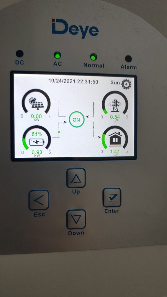

Cụ giống em chơi Solar ah?. em chơi hệ còi tự nghịch thôi đang dùng SUN 1000w tính lên hybrid nhưng chưa ưng bộ nào.
Giờ lên là hybrid luôn chứ loanh quanh bán tải mệt lắm. với lại cụ bán ở đây ai mua? mang lên các hồi trên face thôi cụ.

hybrid dùng accue tiện thì có tiện nhưng chi phí accue tốn lắm! Thông thường 2-3 năm là phải thay dàn accue mất cả mớ tiền. Giờ nhiều nhà lắp NLMT vì nhà đèn nó mua lại điện nên dùng bám tải chi phí đầu tư thấp. Bám tải thì nó bất tiện là dù giữa trưa hè điện lên căng đét nhưng mất điện lưới thì cũng quạt tay.

Hybrid cũng bám tải và có loại thích lắp acqui thì lắp không lắp thì thôi nhé cụ. Em thích Hybrid vì nó tiện khi mất điện chạy dc off grib chứ bám tải phải dùng kích mồi.

Dùng hybrid mà không lắp accue thì dùng làm gì? Dùng luôn bám tải cho nó lành! Nhà thiết kế nó không dùng mồi giả cho bám tải là có lý do của nó chứ để kích mồi tận dụng điện NLMT thì quá đơn giản. Bản chất NLMT loại bám tải nó dùng điện lưới để bù đắp thiếu hụt công suất của hệ thống vì hệ pin NLMT thường cấp điện không ổn định. Nếu mất điện mà có nguồn phụ bổ sung như hybrid thì OK chứ mồi giả thì khả năng tèo biến tần và các thiết bị điện gia đình là cực cao. Chỉ 1 đám mây đi không đúng chỗ là có thể đi toàn bộ hệ thống điện!

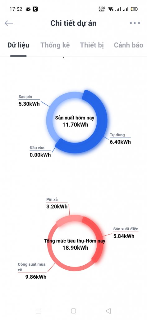

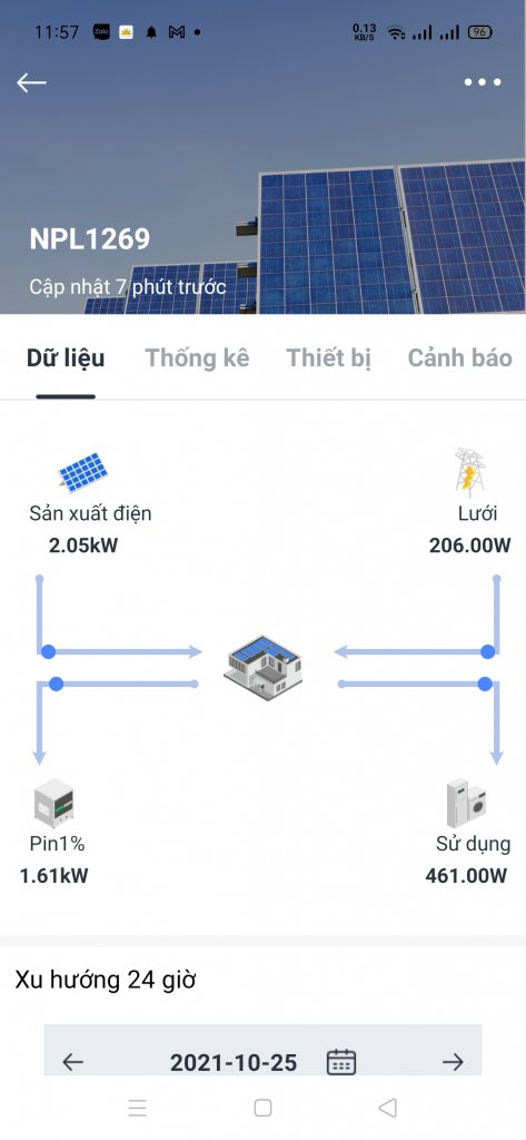

Nó tận dụng cũng kha khá nếu cụ dùng ít. Giả dụ cụ dùng 5kva hybrid ban ngày cụ đi làm vắng không sử dụng nó sạc vào accue sau khi sạc đầy nó sẽ đẩy lên lưới điện bán cho nhà đèn. Khi cụ tan ca, cụ sử dụng điện, lúc này hệ thống accue sẽ cấp điện cho cụ dùng với giá thấp và chỉ lấy thêm điện nguồn nếu accue tụt dòng. Như vậy cụ sẽ hạn chế tối đa sử dụng điện lưới ở mức bậc thang giá cao mức 3240đ. Điều này có nghĩa là toàn bộ điện năng cụ sản xuất ra (ngoại trừ những lúc thừa công suất đẩy lên lưới) sẽ được tính giá ở mức điện cao nhất 3240đ nâng cao hiệu năng hệ thống. Như nhà tôi dùng hiện nay mọi người ở nhà dùng điện hệ bám tải ban ngày thì nó cũng gần tương đương hybrid ở mức giá cao. Những thời điểm không ở nhà, ngoài sử dụng các thiết bị như đèn, tủ lạnh, lọc không khí, hút ẩm, bể cá....thì toàn bộ điện thừa mặc định được đẩy lên lưới bán cho nhà đèn và mức giá được ấn định trong 20 năm là 8,5cent thấp hơn rất nhiều mức điện giá cao nhất phải sử dụng khi không có nắng. Như vậy hiệu quả thấp hơn rất nhiều khi dùng trực tiếp và thấp hơn hybrid nhưng chi phí đầu tư ban đầu và chi phí bảo trì accue thấp hơn hybrid.
