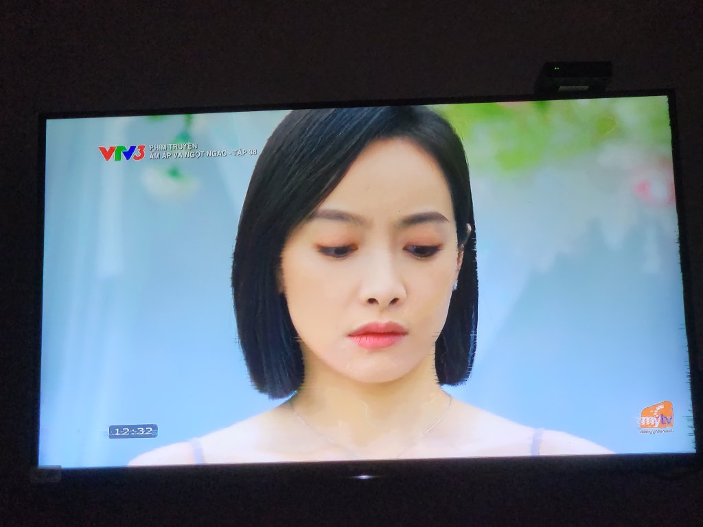

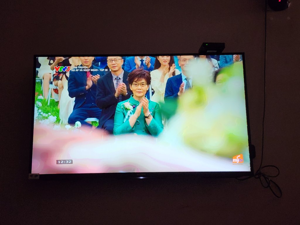

Thanh lý tivi Sam sung 50 ink Hiện sử dụng bình thường chỉ có những đốm sáng ngại thay bóng led nên thanh lý mua máy mới

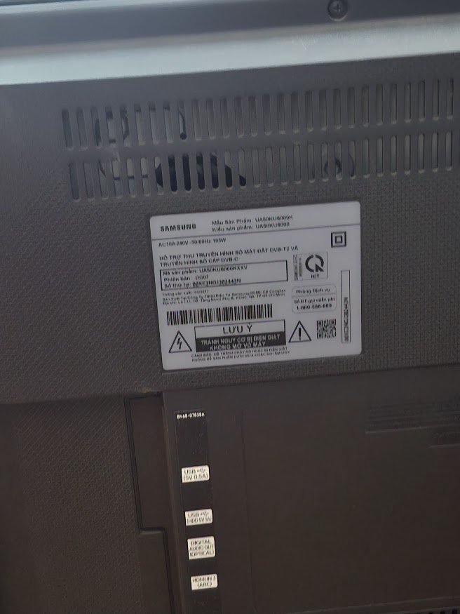

mã UA50KU6000
gIÁ 3.000.000

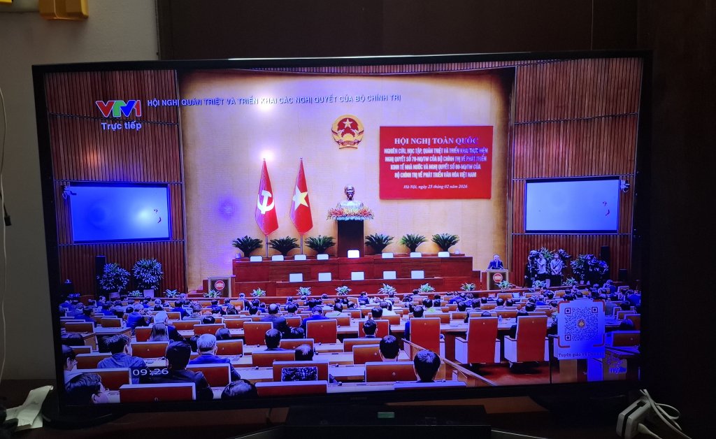

mã UA50KU6000
gIÁ 3.000.000

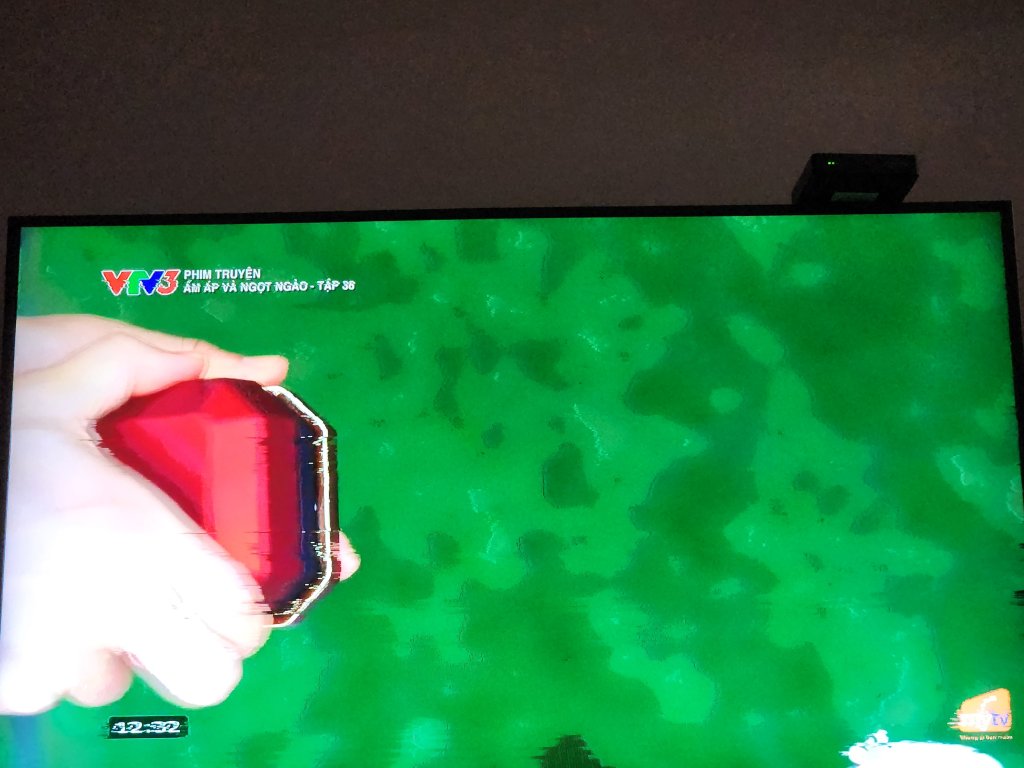

Em nhìn thì ko chỉ bị đốm mà màu tivi cũng sai rồi ạ

Như cái ảnh chụp thì màu bị sai. Chứ cái đèn led chẳng sao cả, chỉ cần tháo ra gắn thấu kính thôi.
Dạ led già nó chuyển ánh sáng tím dẫn đến sai màu ạ. Thay là hết cụ nhé. Em sửa bao đẹp cho cụ. Còn giá cụ thớt đưa ra phải fix thêm 1tr nữa mới ok ạ

Cụ pm em số nhé. Em bị như vậy thay cao áp lên đc hình nhưng nó bị loang màu ntn, tv sony 🤣
Cụ khéo tay 1 chút là đc: tháo nắp nhựa ra, vệ sinh lại cáp màn hình từ mainboard xuống là ok nhé. Vệ sinh cáp ngay trên mainboard, ko cần tháo main. Chỉ tháo cáp ra, vệ sinh bằng cồn xong gắn lại xem ok ko nhé. Ko ok thì chở qua em thay cáp mới.
