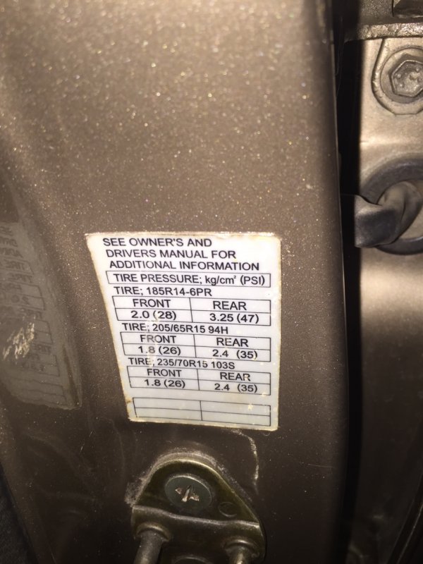

Em chào các bác,
Xe em là Isuzu Hi-Lander đời 2004, bánh gầm, nói chung là cũ rồi. Khi mà người có trọng lượng nặng ngồi lên ghế lái thì phần hốc bánh bị tải trọng ép xuống rất sát phần bánh xe. Do đó khi đánh lái bánh xe sẽ bị quẹt vào chắn bùn. Do đó hiện tại thay vì dùng bánh 235, 70R15 (bánh béo) thì em phải dùng bánh nhỏ hơn là 205, 65, R15 (NSX cho phép sử dụng – các bác xem hình). Sử dụng bánh nhỏ 205 thì xe sử dụng bình thường không có bị cọ vào chắn bùn.
1/ Vậy là xe bị làm sao? Có phải do hệ thống treo hay giảm xóc, nhíp hay ko? Cách khắc phục như thế nào?
2/ Hay là xe không dùng được bánh 235 mà NSX chỉ ghi cho vui thôi!!
Cám ơn các bác đã quan tâm.

Sau một thời gian tổng hợp ý kiến và tìm hiểu, em rút ra kết luận như sau:
Bộ phận đàn hồi trong hệ thống treo phía trước là dạng thanh xoắn. Do thời gian sử dụng lâu ngày nên giảm độ cứng dẫn đến giảm chiều cao thân xe. Biểu hiện rõ nhất của giảm độ cứng là khi người có trọng lượng lớn ngồi ghế phía trước thì thân xe bị xệ xuống thấy rõ. Do đó khi dùng bánh xe 230/70R15 sẽ bị cọ vào chắn bùn.
Trong ngôn ngữ của dân thợ thì cái này gọi là xệ cánh gà xệ, loại xe này bộ phận đàn hồi dùng thanh xoắn, nên muốn khắc phục thì có thể cân chỉnh lại thanh xoắn
Vậy thì phương án khắc phục kinh tế nhất để có thể dùng bánh size to 230 là gì nhỉ? Chỉnh thanh xoắn hay chêm cao su, hay cả hai??
