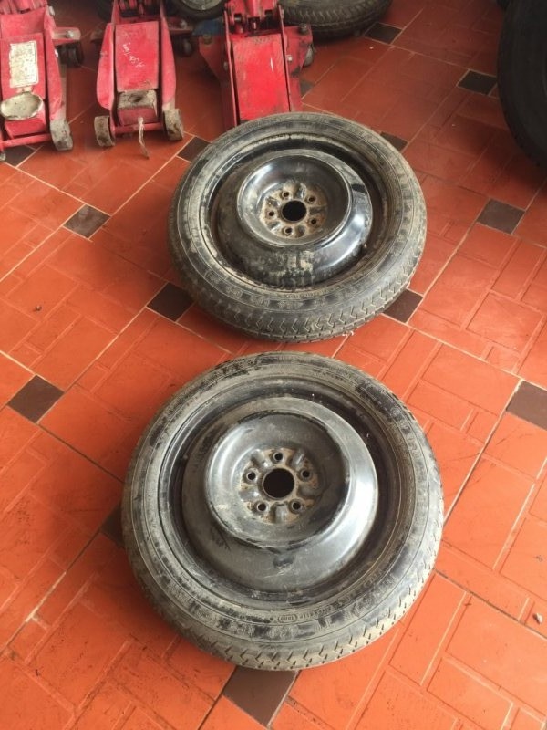

Thớt trước em có pots bài tìm lốp sơ cua Carens size T125-80D16. E hỏi nhiều nơi ko có lốp size này, kể cả Hãng cũng ko có luôn. Sau một time dài vừa tìm lốp vừa tìm giải pháp thì cuối cùng e cũng đã có giải pháp. E xin chia sẻ lên đây để cụ mợ nào rơi vào hoàn cảnh như em (hỏng lốp dự phòng) thì "chiến" theo cách của em nhé. Lấy lốp dự phòng của Camry với size T155/70R17 thay thế. Kết quả mĩ mãn 100% luôn. Tuy nhiên cũng phải chế cháo nhẹ nhàng chút.
1- Trên mâm của Camry, do lỗ đầu láp hẹp hơn của Carens nên phải tiện rộng ra chút.
2- khoảng trống gầm xe (chỗ treo lốp): tại vị trí đầu dây cáp treo lốp, các cụ tháo 4 con ốc (gắn cơ cấu treo lên sàn gầm xe), dịch chuyển cơ cấu treo về phía đuôi xe khoảng 4cm, bắt 2 con ốc vào là xong. Lý do dịch là vì lốp thay thế cỡ 17 to hơn lốp nguyên bản, khi treo lên sẽ bị chạm thanh cân bằng sau nếu giữ nguyên vị trí treo.
Giờ xong rồi đấy. Xe em lại có bánh dự phòng rất rất ngon lành. Nếu có hỏng lốp này cũng rất dễ kiếm vì CCCM đi Cam thay ra rất nhiều.
Em kiếm đc hẳn 2 quả luôn. Hehe

Khà khà! Thanks cụ! Bánh sơ cua của em ko phải rơi mất mà đợt trc thằng cu em nó mượn xe e đi, bị thủng lốp, nó thay bánh sơ cua vào, lướt hơn trăm km trên cao tốc nên tan tành cái lốp. Vành thì vưỡn mới nguyên. Nhưng khổ nỗi e ko kiếm đâu ra đc lốp T125/80D16(R16). E đã từng phải mua lốp sau xe máy SH lắp vào (120R16). Tuy nhiên thấy ko đc yên tâm vì lốp SH mỏng manh quá. Và cuối cùng e đã thay thế thành công bánh sơ cua của Camry sang Carens. Kết quả hoàn toàn mĩ mãn.

Hôm nay mới xem được ảnh, quả lốp dự phòng camry vẫn bé quá cụ nhỉ - tròn như lốp xe máy.
