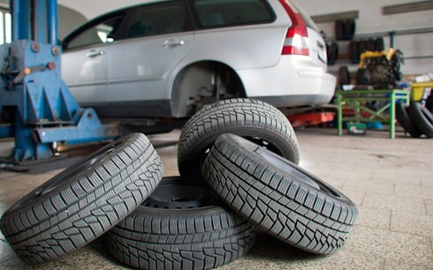

<h3 style="text-align: justify;">Thay lốp ô tô khi nào?</h3> Theo khuyến cáo từ nhiều đơn vị sản xuất ô tô, cứ sau khoảng 60.000-100.000 km chủ xe nên tiến hành thay lốp. Tuy nhiên, một số loại lốp ô tô có tuổi thọ lên tới 130.000km. Ngoài căn cứ theo yếu tố trên, các hãng xe cũng khuyến cáo nên thay lốp ô tô sau 5 năm để đảm bảo tối đa an toàn và tối ưu hiệu suất vận hành của phương tiện.
Sau khoảng 60.000 -100.000km chủ xe nên tiến hành thay lốp.

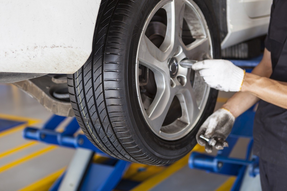

Thay - đảo - độ lốp xe ô tô bị sai thông số lốp có được đăng kiểm không là câu hỏi được nhiều chủ xe hỏi nhất trong thời gian qua. Câu trả lời là sẽ có hai trường hợp xảy ra.
Các chủ xe thường thắc mắc sai thông số lốp có đăng kiểm được không?
