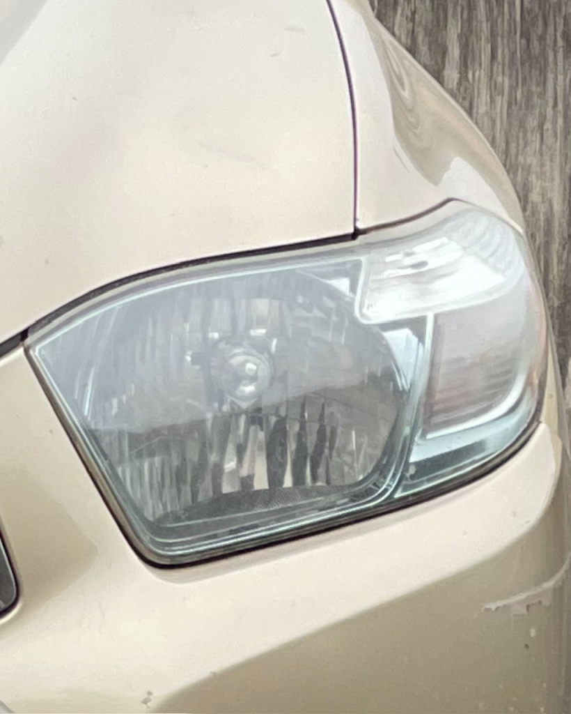

Em cũng đang định làm cho yaris 2010. Cụ chia sẻ em chút đc ko?
Toyota Yaris 2010, việc hạ tia sáng đèn cos khi thay bóng LED cũng làm được dễ dàng, và cơ chế giống 90% Honda City nhưng vị trí vít chỉnh khác một chút.
✅ 1) Vị trí vít chỉnh đèn cos trên Yaris 2010 (rất dễ tìm)
Trên Toyota Yaris 2010, phía sau cụm đèn pha sẽ có:
🔧 1 vít chỉnh độ cao (Vertical adjustment)
  • Thường là vít màu trắng
  • Dùng tua vít bake hoặc khẩu 8mm
  • Vặn ngược chiều kim đồng hồ → hạ ánh sáng xuống
  • Vặn cùng chiều kim đồng hồ → nâng ánh sáng lên
🔧 Có thể có thêm vít chỉnh trái/phải (Horizontal)
  • Không phải xe nào cũng có
  • Toyota thường hạn chế vít ngang, nhưng vẫn có trên một số bản Yaris
📸 2) Hình minh họa vị trí vít chỉnh trên Toyota Yaris
🔹 Đây là ảnh minh họa đúng thiết kế của Toyota (Yaris / Vios / Altis đời 2008–2012):
Vít chỉnh độ cao đèn (vertical adjuster):
  • Nằm ngay trên hoặc sau cụm đèn
  • Hình dạng như cái bánh răng nhỏ màu trắng
(Đây là vít chỉnh độ cao đèn của Toyota đời 2009–2012, cùng cấu trúc với Yaris 2010.)
🔎 3) Cách chỉnh chính xác để không bị chói
Bước 1 — Đậu xe cách tường 3–5 mét
Bước 2 — Bật đèn COS (low beam)
Bước 3 — Xác định "cut-off line"
  • Tia sáng cos phải có đường cắt ngang
  • Đây là tiêu điểm dùng để canh
Bước 4 — Canh độ cao chuẩn
Đường cắt phải:
  • Thấp hơn tâm đèn khoảng 5–7 cm ở khoảng cách 5 mét
  • Hai bên phải bằng nhau
Bước 5 — Dùng vít chỉnh để hạ ánh sáng
  • Vặn ngược chiều kim đồng hồ để hạ xuống
  • Quan sát đường cắt thay đổi trên tường
📌 4) Vì sao Yaris 2010 thường bị hắt sáng khi thay LED?
  • Chóa phản xạ của đời 2010 thiết kế cho halogen H4, không tối ưu cho LED
  • LED không đúng tiêu điểm → ánh sáng tràn lên trên
  • Chip LED không đặt đúng hướng 3 giờ – 9 giờ
  • Công suất LED quá cao
Cách xử lý:
→ Chỉnh hạ đèn
→ Xoay đúng chip LED theo hướng 3h–9h
→ Nếu vẫn chói → đổi LED loại low-power (15–25W)
=> chốt lại:
✅ Cách sử dụng hình & hướng dẫn để chỉnh đèn Yaris 2010
  1. Mở capo → tìm phía sau bên trong cụm đèn — sẽ thấy một vít chỉnh nhỏ màu trắng hoặc đen (đôi khi che bởi nắp nhựa).
  2. Đậu xe cách tường ~ 5 m, bật đèn cos → đèn chiếu ra tường → nhìn chấm sáng.
  3. Vặn vít theo nhu cầu:
    • Ngược kim đồng hồ → hạ đèn xuống
    • Cùng chiều kim đồng hồ → nâng đèn lên
  4. Quan sát “đường cắt ánh sáng (cut-off line)” trên tường:
    • Đèn không nên vượt quá ngang mắt người → tránh gây chói.
    • Nếu LED quá sáng, có thể cần xoay chip LED + hạ bóng + vị trí chính giữa chóa.

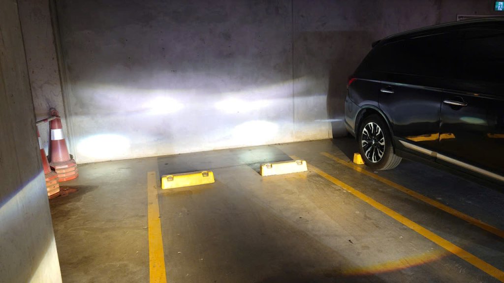

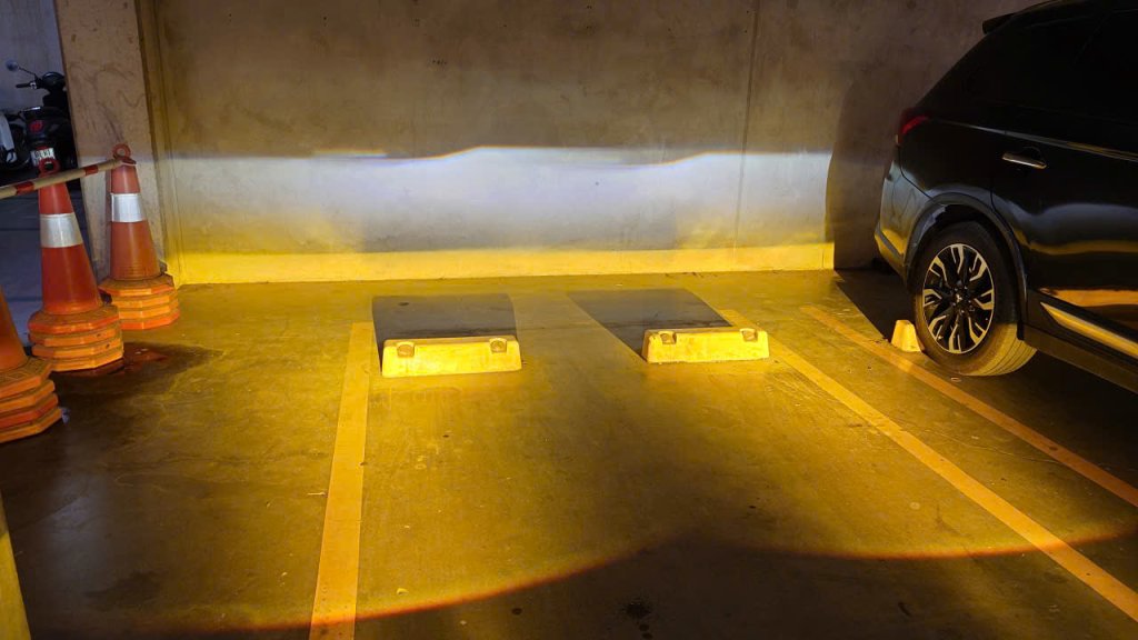

Con Yaris 2009 của e thay led mua trên shopee ánh sáng vàng đi tối nét căng, sáng rực và quan trọng là ko bị chói
