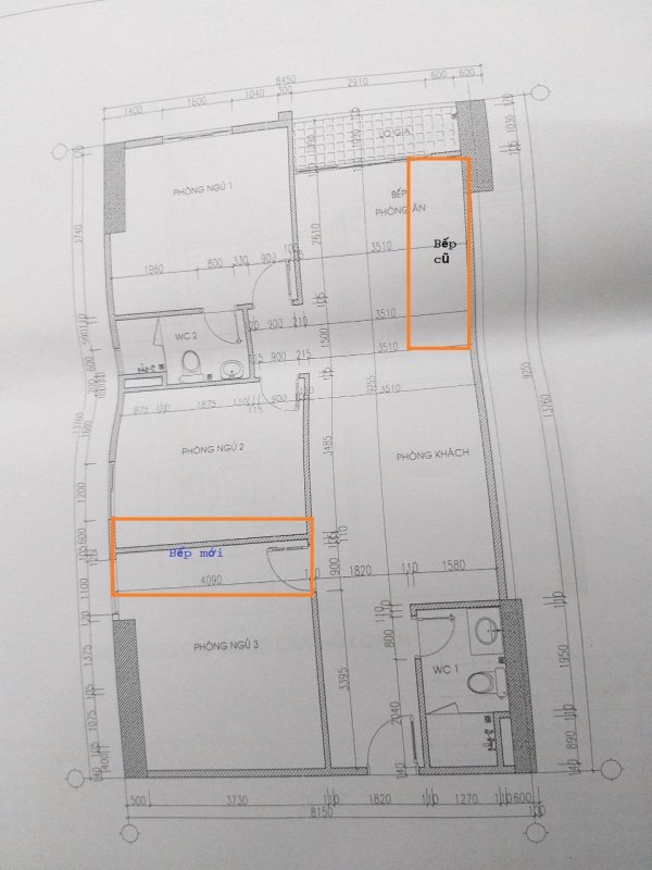

Chào các cụ. Cháu mới lấy căn này. Nhưng họ thiết kế dở quá nên cháu muốn điều chỉnh một chút. Cháu muốn thay đổi vị trí bếp như hình.
Cháu muốn hỏi
1. Thông gió của bếp có được thổi thẳng ra ngoài ko phải buộc phải thổi vào hộp kỹ thuật. Hiện tại cháu cũng ko biết thông gió nhà cháu thổi vào đâu. Thấy mỗi cái đầu chờ.
2. Việc thay đổi vậy có phải sửa chữa nhiều ko, thoát sàn, đường nước, đường điện, phòng cháy v..v
3. Chi phí để thay đổi là bếp như trên có tốn kém ko. Dự là tầm bn ạ ?

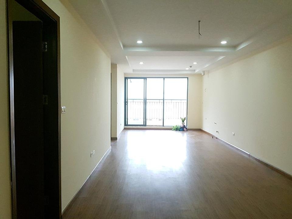

Nhà cháu bàn giao đã có sàn gỗ, trần thạch cao, đầu chơ điều hòa
chào cụ.
Việc thay đổi bếp như cụ mong muốn. Thực sự là rất khó.
Về nguyên tắc là BQL họ không cho.
Nếu cụ cố làm. Vấn đề thoát nước là nan giải nhất. Nước thoát chậu bếp phải thoát theo đường riêng quy định vì nó có dầu mỡ.
Với vị trí bếp mới. Cụ gần như phải tôn sàn phòng khách lên để đi ống thoát nước từ vị trí chậu bếp mới đến vị trí ống thoát cũ. Dự là cụ tôn sàn không dưới 12cm.
Về thoát mùi. Cụ không được thoát ra cửa sổ, mà phải thoát vào ống thoát cũ ( Quy định) Hoặc cụ chọc ra ban công nhà cụ....
Ngoài ra, cấp nước, cấp điện đến bếp mới thì đơn giản. ko phức tạp
Nên theo em. Việc thay đổi bếp như cụ mong muốn là bất khả thi và rất tốn kém, không hiệu quả.

Cụ dỡ luôn ra làm lại đường điện nước mới. Hỏi CĐT họ có cho chuyển bếp k, như bên em là k đc chuyển. Trông thì thế thôi chứ đã làm thì bung bét hết đấy, thạch cao, xây tường và sàn gỗ sẽ ảnh hưởng. Giá cả em k biết, tùy thuộc báo giá và cụ muốn như nào nữa. Như em mất công làm thì làm lại tất, kể cả dỡ luôn gạch vệ sinh chống thấm lại, CĐT làm nhiều hộ bị thấm, dùng khó chịu lắm.

Em thấy nghe chừng quá khó cụ ạ. Căn nhà cụ khá đẹp, nhưng em lại thích phòng khách đi thẳng ra ban công sẽ đẹp hơn. Chứ phòng khách đẹp mà bếp để cạnh logia thế kia thì phí quá cụ ạ.

có gì bất hợp lý đâu nhỉ ? cụ muốn 2 phòng ngủ chăng

chào cụ.
Chứ không giống cụ trên tư vấn đâu.
Nghe cụ tư vấn mà em nản quá.

Cụ báo em tầm giá. Chứ mà bóc hết lên, làm mới 100% như mấy cụ trên xui thì thôi ạ.

Cụ chuyển ra phía ngoài hợp lý hơn nhiều. Đẩy vào trong kia vừa phí 1 phòng ngủ và vừa xa hộp kỹ thuật.

Cháu sẽ trổ cửa sổ ra bếp chỗ sát cửa sổ kia.
Yên tâm ko bí. Lúc nào nấu cơm thì đóng lại thôi.
bí lắm cụ, nôm na muốn thoáng phải có gió vào và ra. Cụ thử phương án bếp sát WC 2 xem

Cháu tính rồi cụ ạ.
Chỗ đấy thì tiện đủ đường, nhưng nó không có cửa sổ.
Cháu thích bếp phải cạnh cửa sổ nên mới tính sửa như hình

Em thì thấy không gian này không đến nỗi tệ đâu Cụ ơi. Cụ thay đổi vị trí Bếp là thay đổi cái khó nhất trong căn hộ rồi.
Mà em ko hiểu tại sao Cụ cứ phải chọn cái phòng khách cạnh bancon cho đẹp làm gì? Năm mấy lượt khách mà cứ phải lo cái không gian đấy? Hiện nay Bếp đang được rất thoáng và sáng. Phòng ăn cũng vậy. Ngồi đó nhiều chứ ngồi mấy phòng khách. Các phòng ngủ rộng sẽ thoáng hơn mà.
Cụ cứ nghĩ theo chiều hướng em phân tích mà xem. Hihi

Em sợ mùi cụ ạ. Để bếp hở như CĐT thì cả nhà sẽ toàn mùi khi nấu.
Nên em mới muốn tống nó vào góc đó. Nấu nướng thì đóng cửa lại.
Vấn đề là Cụ ko làm được. Thế nên Cụ phải nghĩ đến giải pháp hút mùi thì tốt hơn là bàn cái không thể ạ. Em là Mợ. Hihi
