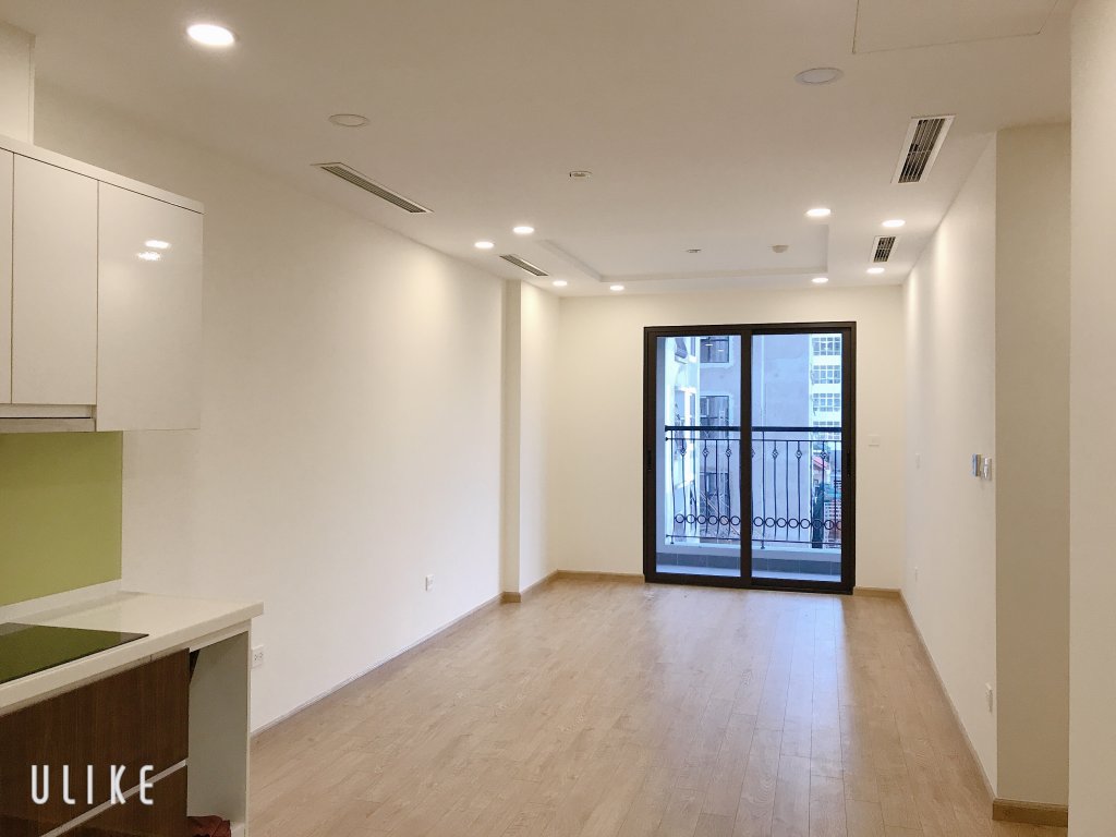

Lô CC2, KĐT Thành Phố Giao Lưu, Q. Bắc Từ Liêm, HN
quầy ba tủ rượu ý em là làm quầy ba có tủ rượu ở trên hay đứng tùy vào diện tích , còn bếp nhà bác thì tùy vào vị trí bác làm nhé, bác chuph thiết kế em mới tư vấn dc
Bác ơi em nhờ bác tư vấn giúp em chút. Em có ảnh căn hộ nhà em. Hiện tại em định kê sofa 2m6, bộ bàn ăn ở phía tường cùng bên tủ bếp. Nhưng đnag bị vướng cột 13cm thì bây giờ thiết kế như nào cho đẹp ko bị hở khoảng trốn đằng sau ạ.
quan.taduy
OF-161319
18/10/12
119
349,740 Mã lực
Với diện tích bếp và phòng khách này thì hơi nhỏ, bác sử dụng sofa nhà có mà dài 2,6m , thì khoảng âm 13cm bác có thể làm vách nhựa (sofa dài thừa bao nhiêu thì làm vách nhựa bấy nhiều bác ko lên làm hết cả mảng tường) tạo điểm nhấn mà có thế bỏ đc khoảng trốn phia sau "
