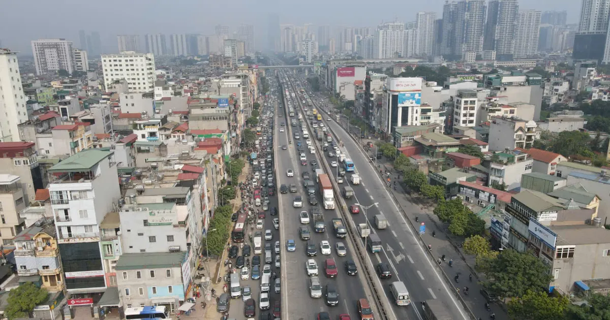

Cây cầu này quá là huyết mạch, sửa thôi chứ không em thấy nguy hiểm. Những cái an toàn là ko tiếc tiền được.

Gối cầu vành đai 3 cũng xô lệch hết. Đồng ý là gối cầu đến hạn là phải thay, nhưng việc xô lệch thì có phải là lỗi thiết kế không? Hay lại dùng keo và chuồng để nhốt gối vào?

Chi phí sửa chữa là 120 tỷ thôi:
Thiết kế kiểu j giỏi thế, thấp hơn 8 lần khả năng chịu tải thực tế cao điểm🤣
