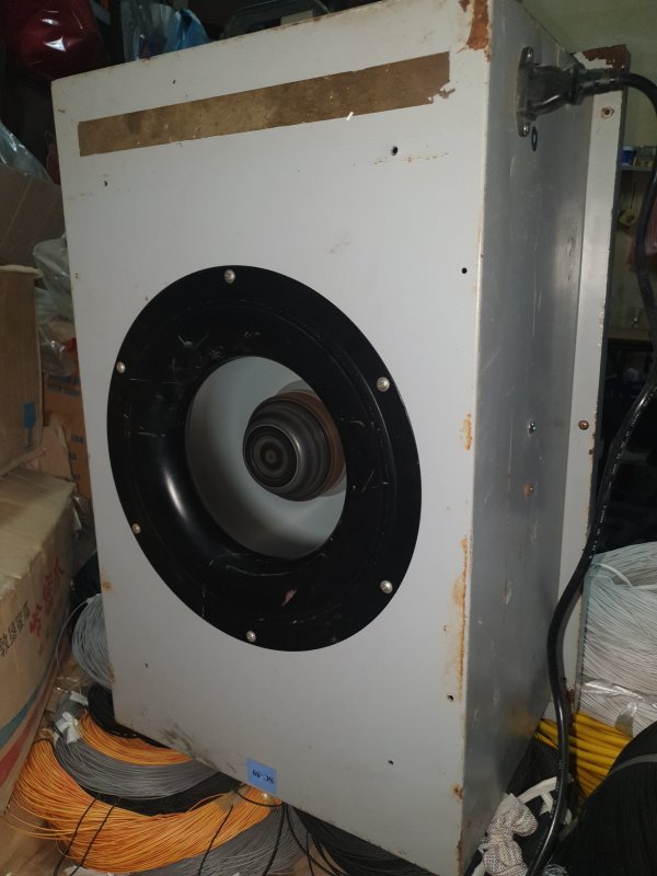

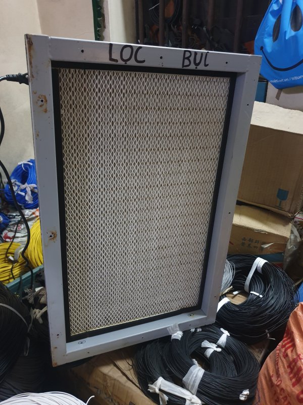

em thì đang chơi loại siêu khủng của samsung thanh lý đây

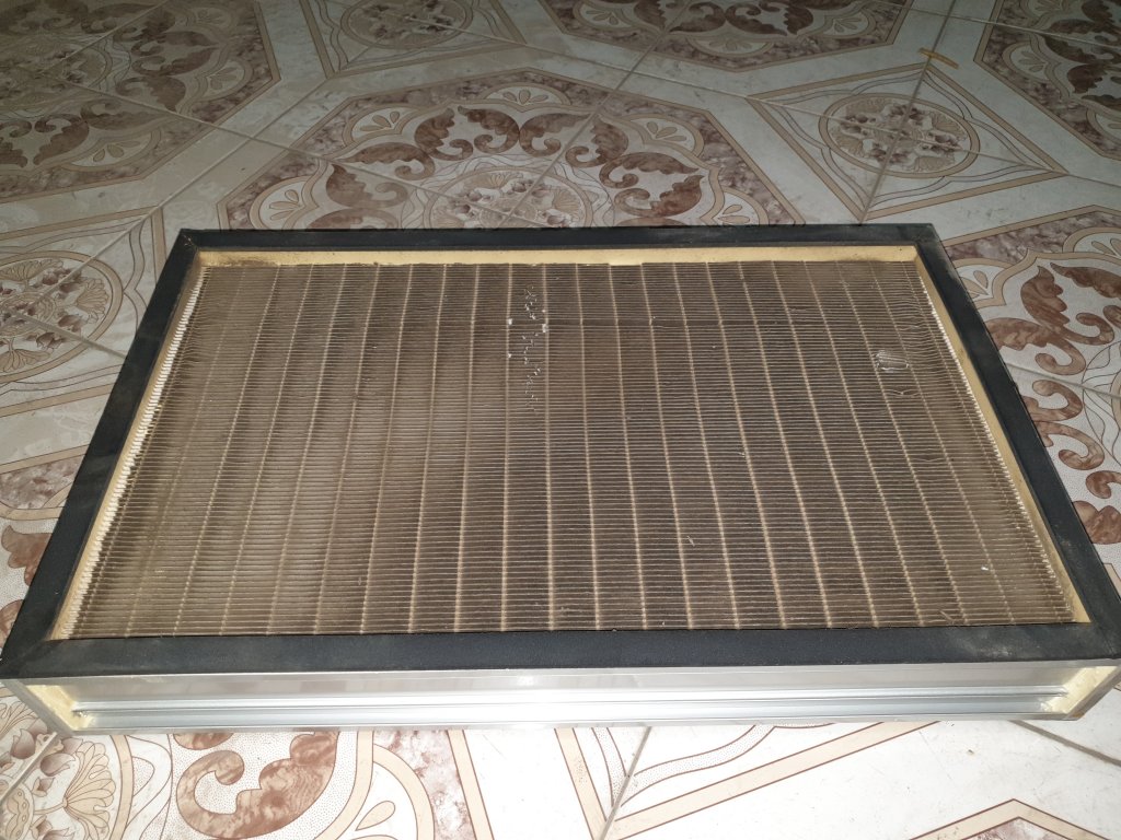

Máy cụ còn màng lọc nào khác k ạ? Nhìn thoáng có vẻ là màng lọc tĩnh điện. Cái màng lọc tĩnh điện không ngăn được bụi mịn ạ. Hay cụ thử mượn cái máy đo chất lượng không khí chuyên đo bụi mịn pm2.5 về test chưa ạ? Nhìn thì rất hoành tráng ạ :D
Thx cụ ạ, em lại vừa nhớ ra như thế thì độ ẩm không khí lại tăng cao, nghe có vẻ chưa ổn ạ :D.
Đang ban ngày chưa test được hệ phun sương giàn lan, đợi đêm em trả review các cụ món phun sương nhé. Đo trước và sau khi phun sương 10ph nhé!
màng HEPA mà bác

Ôi, đúng là phía bên kia là màng HEPA thật, nhưng nhìn cảm quan thấy đen sì? Cụ đã test xem khả năng lọc bụi mịn của nó còn bao nhiêu chưa ạ? Và có thể mua được màng lọc thay thế ở đâu?
Hàng cũ của ss nó thanh lý mà bác, muốn thay thì diy màng khác vào kích thước tương đương thôi.
Cụ mua giá bao nhiêu ạ? Nhìn thế này em cho là màng Hepa hết tác dụng rồi, coi như cụ mua cái khung quạt đấy thôi ạ. Cụ có biết chỗ nào bán màng HEPA xịn mà dài thành cuộn để DYI chưa ạ, chỉ em ?
Cái quạt chỗ em toàn hành thanh lý, mua chỉ 500k.màng Em không rõ toàn mua trên shopy
