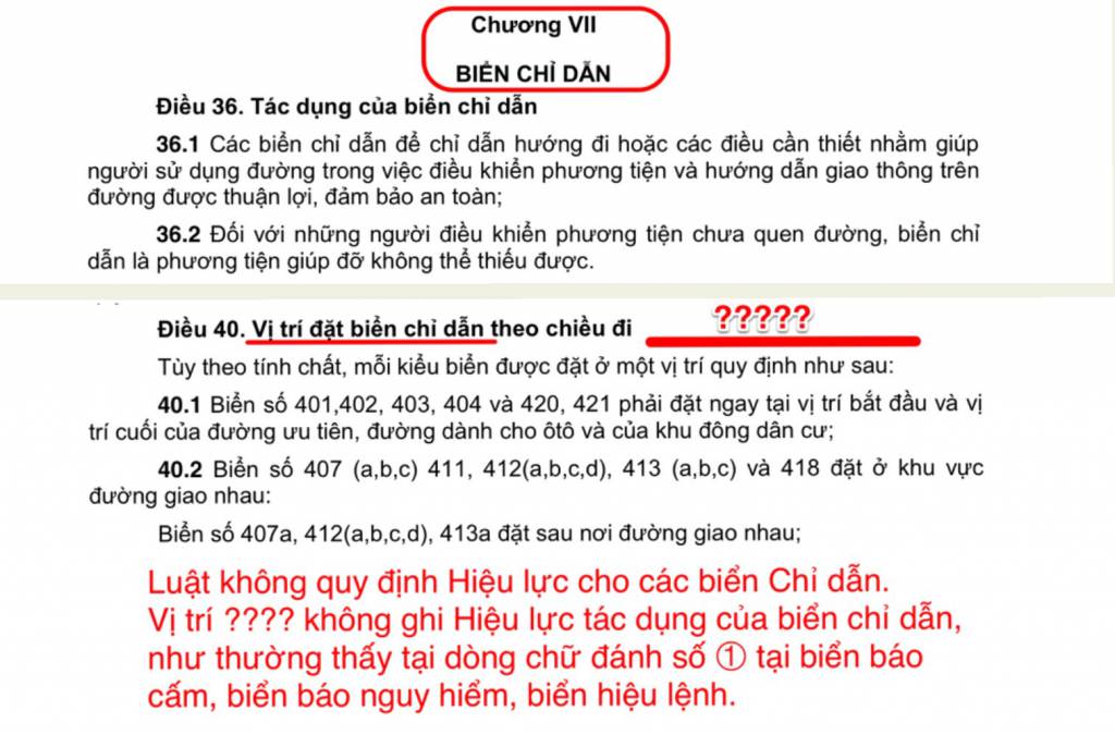

Nguyên tắc nào nói biển chỉ dẫn không phải tuân thủ, hay biển cấm thì phải tuân thủ. ...
Xin gửi kụ Pnew tham khảo nhé.
Quy chuẩn 41 về Báo hiệu đường bộ quy định cụ thể người tham gia giao thông phải làm gì khi gặp các loại biển báo trên đường, như gặp biển cấm thì làm gì, gặp biển báo nguy hiểm, biern hiệu lẹnh thì lái xe phải làm gì (xem gạch dưới nơi có số ① trong Hình 1 dưới đây)
Riêng với các Biển Chỉ dẫn thông tin, Luật KHÔNG quy định người TGGT bắt buộc phải tuân theo thông tin của biển (xem Trích Luật tại Hình 1 bên dưới)
Như vậy, Luật cho phép làm theo chỉ dẫn hay không là tuỳ ở lái xe.
Nếu thấy có ích thì theo. Nếu không theo, cũng không phạm lỗi "không tuân thủ biển chỉ dẫn".
Hình #1- Luật không quy định lái xe phải tuân thủ bất kì điều gì khi nhìn thấy biển chỉ dẫn.
Hình #2- Luật Không quy định hiệu lực cho nhóm Biển chỉ dẫn
Hình #3: trong khi các nhóm biển khác đều được Luật quy định Hiệu lực tác dụng cụ thể, ker cả nhóm biển cảnh báo nguy hiểm.
