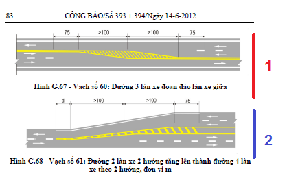

Phần đầu trang 83 (QC - CB 393 + 394)
Ý kiến cá nhân: (ứng với các mục đánh dấu trên hình chụp QC).
1. Trong phần lời không thấy chỗ nào nhắc đến vạch số 60. Trong hình G.67 cần bổ sung đơn vị đo.
1 + 2. Nên bổ sung quy định cấm đè vạch 60 và 61, tránh việc các xe quay đầu tại đây.

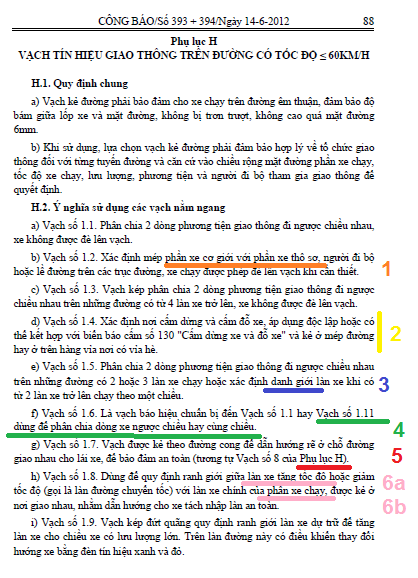

Trang 88 (QC - CB 393 + 394)
1. Có lẽ chỗ này nên được chỉnh sửa thành: phần đường dành cho xe cơ giới với phần đường dành cho xe thô sơ.
2. Nên kết hợp với vạch số 37 ở phụ lục G làm một.
3. "Danh giới" hay "ranh giới"? Ở phần giải thích vạch 1.8, 1.9 sử dụng từ "ranh giới".
4. Đoạn này tương đối khó để nhận ý của cả câu. Bản thân vạch số 1.1 và 1.11 chỉ sử dụng để phân chia dòng phương tiện thành hai hướng ngược chiều nhau.
5. Cần sửa lại thành Phụ lục G.
6a. Nên sử dụng "làn đường tăng tốc" thay vì "làn xe tăng tốc". Ngay ở dòng dưới đã sử dụng "làn đường chuyển tốc".
6b. Cần bổ sung chữ đường thành: phần đường xe chạy.

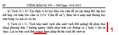

Phần đầu trang 89 (QC - CB 393 + 394)
1. Cần sửa chữ "quảng" thành "quãng".
Ngoài ra, cũng nên làm rõ tình huống này: khi một xe bắt đầu thực hiện thao tác vượt, vạch kẻ đường vẫn là vạch kép. Đến khi vượt xong, chuẩn bị quay trở về phần đường bên trái thì vạch liền. Vậy lái xe có vi phạm không?

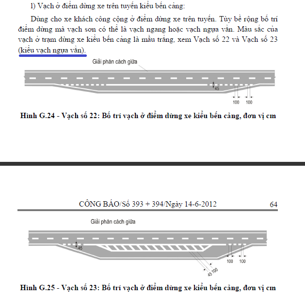

1. Thuật ngữ "ngựa vằn" đã được sử dụng ở Phụ lục G (vạch số 23, trang 63 và 64 QC41 - CB số 363 + 364). Có lẽ nên điều chỉnh ở trang 63 về vạch 23 cho phù hợp và rõ ràng.

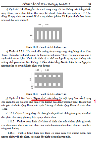

Trang 95 (QC - CB 393 + 394)
1. Nên có quy định chiều dài của các vạch số 1.16 này vì trên thực tế đã có một số nơi có vạch này nhưng "đuôi" khá dài làm người điều khiển xe ô tô cảm thấy khó tuân thủ chính xác hiệu lực của vạch.
2. Cần sửa thành: Cấm các phương tiện dừng đỗ về 2 phía và cách vạch 15 m.
