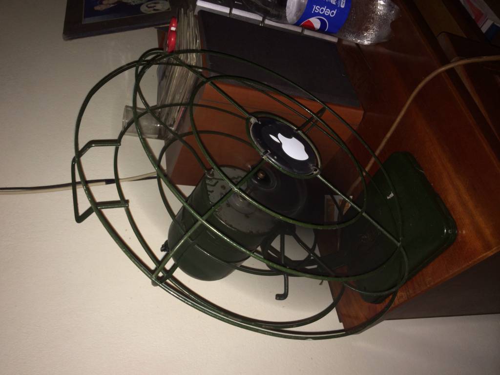

Nhờ cụ ngô tý e có con quạt mỹ đang chạy 120v, tụ 3mf cơ mà nó chạy mạnh quá, gấu kêu ko thở đc, làm cạch nào cho chạy chậm đi. Ngh ý của e là thay tụ 5mf đc ko cụ ngô nhể?
Thay tụ bé hơn lão ơi: 1,5uF; 2uF; 2,5uF.....trị số càng bé thì càng chậm :))
Em tưởng con này có số chứ nhể ?!
Nó có 3 số cơ mà chạy dã man lắm, đúng là hàng cho us army, bánh răng túc năng bằng nhựa bị mòn chịu chả thay đc e cho đứng luôn, mai e thay tụ khác có j báo cáo lại cụ:)
Làm cái tup năng điện 20k chạy bét nhè lão ạ, "tân cổ giao duyên" cho ló mấu :))
