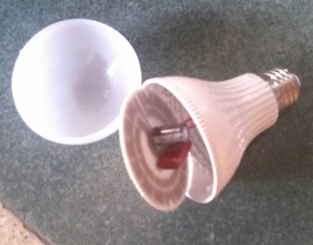

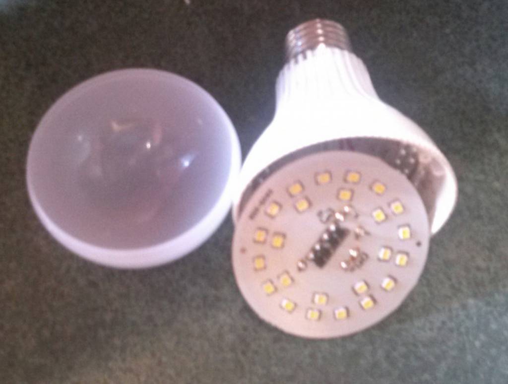

Hôm nay rỗi hơi em mổ con led nhà anh Tập bị chết.Nhờ các cụ bắt bệnh em nó mơí dùng nửa năm.
Chú này bộ nguồn dùng kiểu sụt áp qua tụ điện, không ổn áp, khả năng LED tèo tương đối cao cụ à! hình như cả dàn LED này nối tiếp với nhau, teo 1 chú là nghỉ chơi luôn :D
Nếu cụ thích nghịch thì cụ lấy 2 quả pin AA mắc nối tiếp với nhau (để có 3V) rồi gí vào từng LED một xem có chú nào tèo không? chú ý LED có chiều (+-), chiều này không được thì đảo chiều kia, chú nào còn thì sáng, chú nào tèo thì không sáng, chú sắp tèo thì sáng kém hơn các chú khác :))
Hoặc nếu cụ có đồng hồ vạn năng, cụ để thang đo Ohm x1, lần lượt gí que đo vào chân từng LED một, nếu còn tốt thì sáng mờ mờ (cụ đo chỗ hơi tối một chút cho dễ quan sát)-nếu có 1 chú tèo thì ...mua bóng mới :D
Nếu không LED nào chết thì cái tụ và đám đi ốt chỉnh lưu tèo - thay đám này đi là ngon.
