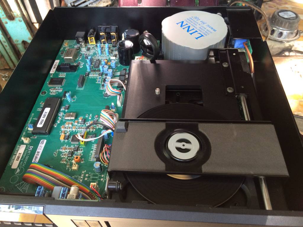

Quả này vs dữ dằn này cụ ngố ơi, cdp linn karik3 của e bị hắt hơi sổ mũi, định giửo cụ xem mà xa quá, e vs thằng thợ vườn mà cho e nó vào khuôn khổ luôn
Thủ phạm đây, con tu rubycon 33mf, 2 ngày vật vã vs nó
Triệu trứng dư lào mà mất 2 ngày lão?! @-)
Đầu tiên đóng power chạy 2 track đơ, xong tối um, đóng cố thì chết cầu chì, hoá ra thằng choá này, ko up đc ảnh con 35v33mf sùi mệ mào gà mới đau, thay xong vẫn éo đc, đĩa quay tít ko thể tả( bất thường) lại e jack kéo ra vô đứt, thế là mất 2 ngày vv vs nó, may quá đã xong điện ôg a hn chuyên linn bẩu e chuẩn bị 1 củ đổ ngc, thế mà 2 ea vần xong, nó bảo lấy 50k ngại quá, thôi đưa nó 2 lít cho vv:)):)):))
Bệnh này thì đúng là chẩn đoán đầu tiên là nguồn, tuy nhiên kiểu chập chờn này khoai phết, vì cái tụ của cụ không nghẻo hẳn, nó chỉ bị giảm điện dung...:D
Nguồn xung mà tụ giảm thì lúc có lúc ko lão ạ, e đã sử lý xong vụ này rồi.hehe
Oài, tụ sùi mà các cụ không quan sát ra thì đúng là mất công thật :P
