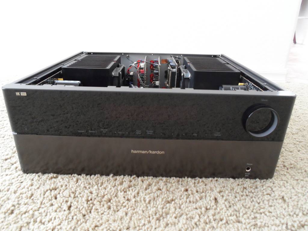

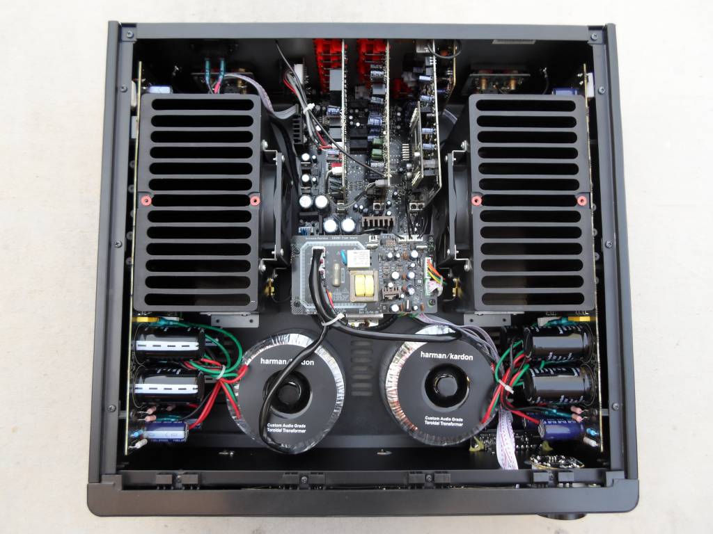

Ảnh em nó đây cụ ơi:
Mặt trước
Mặt sau
Bên trong
Fuse board
Input, preampboard nằm bên dưới
Power board và nguồn nuôi.

Chú này đúng là 2 nguồn nuôi độc lập cho 2 kênh thật, nhìn hình của cụ em mới xem lại phần mô tả trong tài liệu của nó thì đúng thế :D
Được cái linh kiện trên bo mạch nó chú thích rõ ràng nên dễ "lần mò" hơn \m/
2 cái nắp bên sườn máy có tháo ra được không cụ? vì mạch công suất nằm bên sườn, nếu tháo được ra sẽ dễ kiểm tra hơn :D

Sườn nó 2 lớp, cả 2 lớp đều kín cụ à. Chắc cũng tháo được nhưng hơi nhì nhằng và nhiều ốc :D Để tối nếu có thời gian em thử tháo xem sao.

Hây za quả haman của cụ ác chiến đấy, nhìn 2 nguồn xuyến đã biết công lực e nó rồi.
