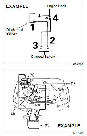

Lưu ý các cụ khi ác quy hỏng trên đường mà phải câu nhờ là Cực âm (-) ko phải đấu với cực (-) của ác quy xe mình đâu, mà phải kẹp vào khung của xe mình.

Chắc lốp và ác quy do bên thứ 3 cung cấp nên Su ko đưa cụ thể bao nhiêu km thì phải thay mà chỉ nêu cần kiểm tra thường xuyên. với lốp Su khuyến cáo nếu độ sâu của rãnh hoa < 1.6mm thì phải thay.
sGV của em câu bình acqui, cực âm đấu vào cực âm bình thừong mà. Tài liệu hướng dẫn dây câu bình cũng nói thế mà...

Cái này NSX khuyến cáo là đấu như trong hình. trường hợp cụ là cụ may đấy, bởi vì đấu như cụ có thể gây ra đánh lửa, nổ hoặc hỏng các thiết bị điện tử của xe.

E mấy lần câu bình cũng đấu vào cực (-) bình, vẫn đề nôr bình thường. Mà thực tế cực (-) xe thường nối vỏ xe
