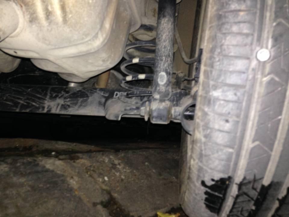

[Thảo luận] Tìm gara nắn lại cầu sau xe morning

Em đang có 1 ẻm kia morning 2009, cầu sau bên phụ bị lệch, bánh xe bị nghiêng ra ngoài. Cụ nào nắn lại đc giúp em thì cho em xin giá nhé. Số em 0902021949
Chụp ảnh lên ms thấy xe dính đinh, mai lại phải đi vá rồi :(

Tốt nhất cụ nên thay cái mới.giá cũng ko quá cao.nắn lại ko chính xác.ko nắn nguội đc mà nắn bằng nhiệt thì ko đảm bảo.đi 1 thời gian lại sai lệch.

cụ nên vào hãng đi cho chuẩn dụng cụ trong hãng vẫn ok hơn. nhưng nếu thấy không ổn thì nên thay mới cho yên tâm

Nếu tiết kiêm thì chỉnh mẹo thôi ! Còn điều kiện chút thì lên thay ạ.

Xe em bánh cũng hơi nghiêng. Đỉnh lốp bánh sau bên lái nghiêng vào trong. Nhưng đi tầm 5 vạn lốp cũng chỉ bị mòn phía trong so với ngoài có tí. Chả biết có cần làm không. Hỏi gara thì có vẻ ngại không muốn làm.

Ảnh này rõ luôn ạ, lốp vẫn mòn đều, k bị ăn lốp, nhưng em muốn nắn lại cho đẹp
