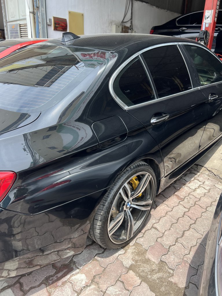

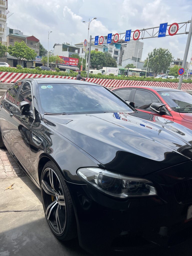

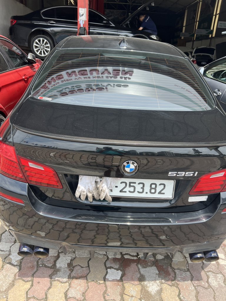

535 đã vào rất nhiều đồ, chủ thừa xe muốn bán nhưng tính cả tiền vào đồ nên hơn năm nay gửi dài hạn ở gara
