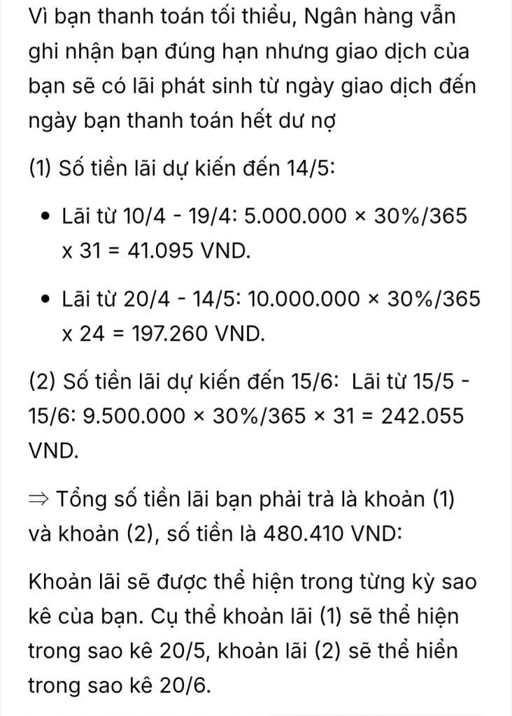

Đấy trong cái hình trích dẫn của cụ nó cũng nói rất rõ điều khoản đấy. Thậm chí là cụ còn được free 55 ngày, chứ ko phải 45 ngày đâu. Nếu trong 95tr cụ chỉ trả 45tr trước hạn 55 ngày thì số tiền phải đóng của cụ là 50tr*lãi vay/365 ngày => đây là tiền lãi vay, KHÔNG PHẢI TIỀN PHẠT. Tiền phạt chỉ được tính khi cụ chậm trả số tiền tối thiểu phải trả và sẽ tính % trên số tối thiểu này, chứ ko phải là 100tr vay. Lãi trả cũng tính trên số dư nợ trước ngày sao kê, chứ ko phải là 100tr vay. Nếu cụ đã trả một phần nợ thì phần còn lại gọi là dư nợ và tính trên đó.

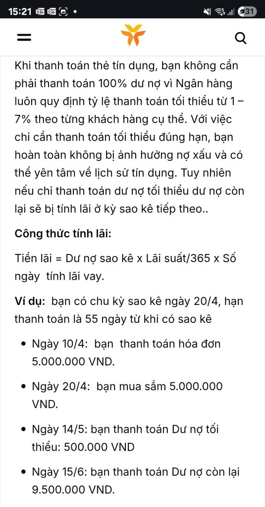

Cụ k thấy nó tính lãi từ 10/4 nếu thanh toán tối thiểu ah. Nếu trả đủ sẽ k có lãi.
Cụ có vẻ vẫn chưa hiểu hết cách họ tính cho cụ. Đến ngày sao kê cụ không cần trả hết số tiền cụ mượn trong thẻ, mà sẽ chỉ cần trả số dư nợ tối thiểu thôi. Còn cụ có thời gian trong vòng 55 ngày để trả hết số nợ còn lại. Nếu ko trả hoặc chỉ trả một phần thì lúc đó cụ mới bị tính lãi. Lãi = số dự nợ hiện tại * lãi suất năm / 365 ngày. Chậm ngày nào sẽ phải đóng tiền ngày đó. Cụ đọc kỹ họ gọi là LÃI DỰ KIẾN nhé. Nghĩa là khi và chỉ khi cụ ko trả số nợ mượn trong thẻ trong vòng 55 ngày thôi.
