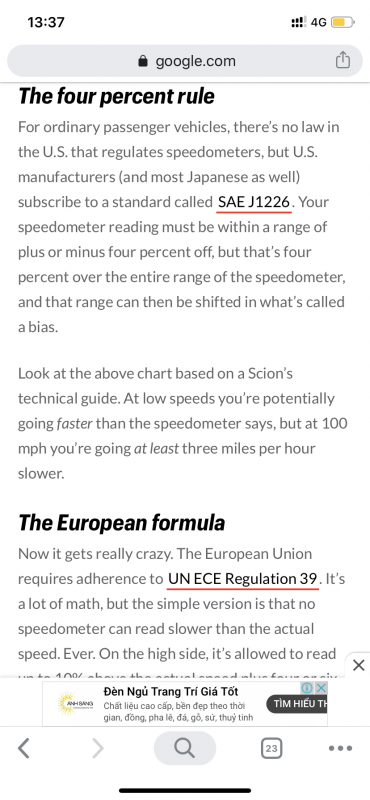

Các hãng sx xe đều chỉnh tốc độ km/ đồng hồ cao hơn từ 2-4km/h, vì theo nguyên tắc của hiệp hội oto thế giới là pải vậy, lý do cụ tra google ấy, nhằm tránh ng điều khiển đi quá nhanh. Còn e đo = rất nhiều thiết bị đo cùng 1 lúc, kết quả 50 thì xe báo 54 nhé. Bọn xxx thì lại chỉnh máy bắn của chúng nó = hoặc cao hơn đồng hồ xe.
Vd: tốc độ thực của xe là 48, đồng hồ xe là 52, máy của xxx là 56km/h, vậy là nó có cớ để phạt rồi( ở huế có trò này) vì theo luật là chạy quá 5km/h là bị phạt
