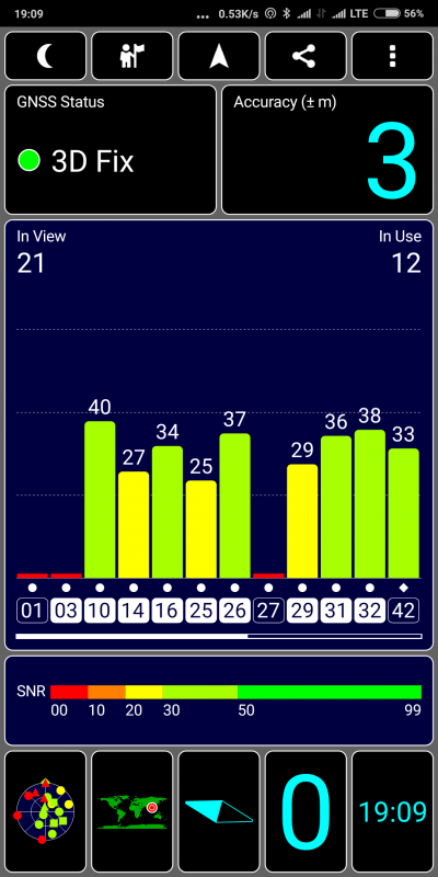

Nó báo sai số 3m cụ ạ,
Vấn đề ở chỗ sai số nó sẽ triệt tiêu khi lấy mẫu.
Nôm na là thế này.
Cụ đang ở trong một cái vòng tròn đường kính 20m đi, khi cụ di chuyển 100m thì tâm cái vòng tròn đó cũng dịch chuyển 100m.
Nên ng ta chia thời gian di chuyển ra vận tốc thôi
Nên cụ ở giữa tâm vòng tròn hay ở mép vòng tròn ko quan trọng.
