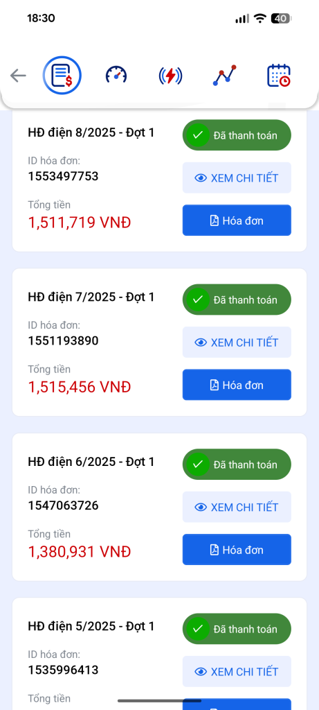

Tiền điện nhà em khá ổn định.

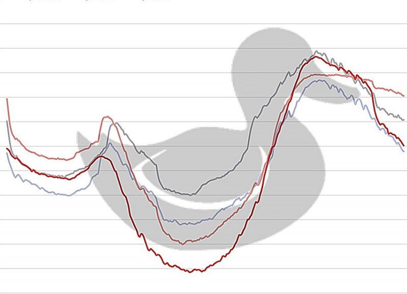

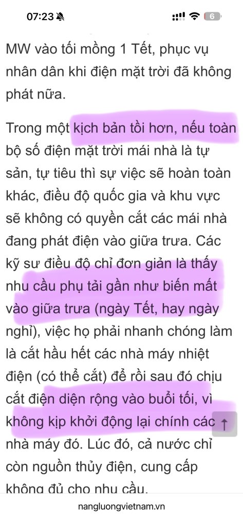

EVN chẳng bao giờ cấm dân lắp điện mặt trời, khuyến khích còn chẳng được. Chỉ là lắp xong phải thông báo cho EVN, cụ nên nhớ là thông báo chứ không phải xin phép. Nhiều thằng đánh tráo khái niệm này để dắt mũi người khác.
Quy định phải thông báo có trong Nghị định 58 từ lâu rồi nhưng không có chế tài xử phạt nên chẳng ai chịu thông báo cả. Vì vậy EVN đề xuất chế tài xử phạt.
Còn tại sao phải thông báo thì rất đơn giản. Họ phải biết để chuẩn bị bù điện. Khi ít nhà dùng điện mặt trời thì không sao, nhưng nhiều nhà dùng rồi đột nhiên trời tối sầm lại, tất cả lại đổ xô vào lấy điện của EVN cùng 1 lúc, nếu không có chuẩn bị nguồn điện bù cho phụ tải tăng đột ngột này thì lưới điện sập luôn cụ ạ.
Các cụ dùng điện mặt trời nhưng EVN vẫn phải bỏ tiền ra chạy không vài nhà máy để đề phòng những trường hợp này đấy cụ ạ.
