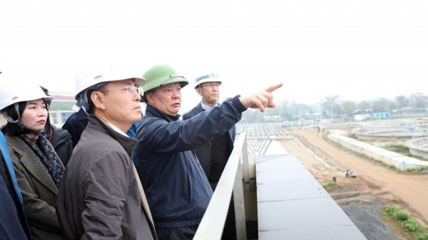

Hy vọng năm nay xong 100% đi vào vận hành xem nước sông Tô có thay đổi gì không? Báo này nói khởi công 2019:
Dự án hệ thống xử lý nước thải Yên Xá có tổng mức đầu tư hơn 16.293 tỷ đồng, trong đó 84,14% là vốn vay ODA (Chính phủ Nhật Bản).
Dự án bao gồm xây dựng nhà máy xử lý nước thải công suất 270.000m3/ngày đêm; xây dựng hệ thống cống thu gom, cống bao và hệ thống đấu nối (dọc hai bên sông Tô Lịch và sông Lừ), khu vực đô thị mới Hà Đông với tổng chiều dài khoảng 52,62km (đường kính 315-2.200mm). Nhà máy xử lý nước thải được xây dựng tại xã Thanh Liệt, huyện Thanh Trì với diện tích khoảng 13,8ha.
Dự án đã được khởi công triển khai thi công từ năm 2019, triển khai đồng loạt cả 4 gói thầu. Đến nay, gói thầu số 1 xây dựng Nhà máy xử lý nước thải Yên Xá do Nhà thầu Liên danh JFE-TSK(Nhật Bản) thi công đã hoàn thành 97%, dự kiến vận hành thử trong quý II-2024, đi vào hoạt động chính thức trong năm 2024.
Gói thầu số 2 xây dựng hệ thống cống bao cho sông Tô Lịch và cống chính do nhà thầu Công ty TEKKEN (Nhật Bản) thực hiện đến nay đã hoàn thành 90% tiến độ. Gói thầu số 3 xây dựng hệ thống cống bao cho sông Lừ đạt khoảng 10% khối lượng. Gói thầu số 4 xây dựng hệ thống cống cho một phần khu vực Hà Đông và khu đô thị mới đạt khoảng 16% khối lượng.
Nhưng tờ này lại nói khởi công 2016?
