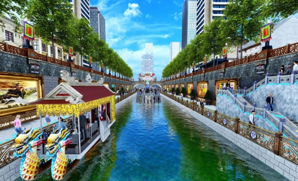

Em thấy cái dự án nào mà biến sông Tô Lịch thành địa điểm du lịch văn hóa... thấy đẹp quá không biết có thành hiện thực được không ạ.

Nghe cái câu hồi sinh là nó giống với khoa "hồi sức tích cực ở bệnh viện rồi. Vẽ ra cho lắm xong rồi "xin lỗi, chúng tôi đã cố gắng hết sức"
[/QUOTE
ước mơ vẫn chỉ là ước mơ thôi cụ, không biết hết đời anh em mình có nhìn thấy dự án đấy không nữa
Vẽ thế này họa sỹ nhà quê em vẽ còn đẹp hơn nhiều
Làm được thế thì giống con sông giữa Seoul - HQ. :))
