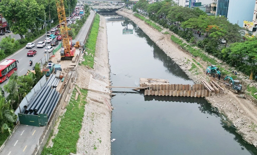

Về việc làm sống lại sông Tô. Chính quyền làm song song 3 giải pháp:
1. Xây nhà máy xử lý nước thải. Gom nước thải sinh hoạt chạy riêng vào cống 2 bên bờ. Đang làm.
2. Bơm nước sông Hồng tạo dòng chảy. Bây giờ coi như chốt phương án. Sắp có.
3. Xây đập tràn để tạo các bậc thang giữ nước sông Tô Lịch. Chính quyền tương lai cũng làm.
Tôi sẽ phân tích kỹ phương án 3.
Việc xây đập tràn để giữ nước nhằm biến sông Tô thành 1 cái hồ xử lý nước thải tự nhiên. Nguyên lý khi ta giữ mực nước khoảng 1,5m. Các vi sinh vật sẽ phân hủy chất hữu cơ. Giống bể phốt nhà các cụ.
Các hồ xử lý nước thải đều như vậy cả.
Sông Tô sẽ trở thành một dẫy các hồ xử lý tự nhiên theo kiểu bậc thang.
Việc này sẽ góp phần xử lý các chất thải hữu cơ tích tụ lâu ngày dưới lòng sông và chất thải từ nước ngầm thành phố. Tự nhiên mực nước ngầm của HN không ít và bẩn cực kỳ. Do hệ thống cống thải nứt vỡ và các hồ bị ô nhiễm lâu nay. Tất cả đổ xuống sông.
Không phải cứ gom nước thải vào cống là sông sạch ngay. Bao giờ cải tạo hết cống ngầm thì mới sạch được.
(Tất nhiên gom nước thải vào cống là nguồn ô nhiễm chính bị loại trừ)
Việc tạo hồ xử lý tự nhiên kiểu đập tràn còn có tác dụng giữ nước cho sông Tô. Tạo cảnh quan (sông phải có nước chứ).
Không tắm được thì ít ra chụp ảnh cũng tốt.
Việc giữ nước cũng góp phần ít phải bơm nước cấp bù từ sông Hồng (ít tiền điện chạy máy bơm PA2)
Hoàn thiện song song đủ 3 PA thì sông Tô sẽ trở nên long lanh ngay.

Nhà máy xử lý nước thải Yên Xá chứ cụ. Nhà máy thì vận hành rồi nhưng dự án đó chỉ gom một phần nước thải. Còn dự án khác đang gom nốt số cống còn lại. Lại có dự án khác để cải tạo lòng sông, xây đập dâng, hút bùn thải dưới lòng sông nữa.

Gần đây đi bộ qua phố Đồng cổ em thấy rào chắn, khoan mở cống hộp dưới đường ra và thi công lắp đặt ống khá to (ĐK chắc cỡ 1m). Theo mấy cháu thi công là dẫn nước Hồ Tây cho sông Tô. Nhưng em chưa hiểu sao ko mở cống chỗ nhà thuyền mà lại thi công cả đường ống dài dưới cống hộp đường Đồng cổ ? Có cụ nào biết DA này nhằm mục đich cụ thể là gì ?
