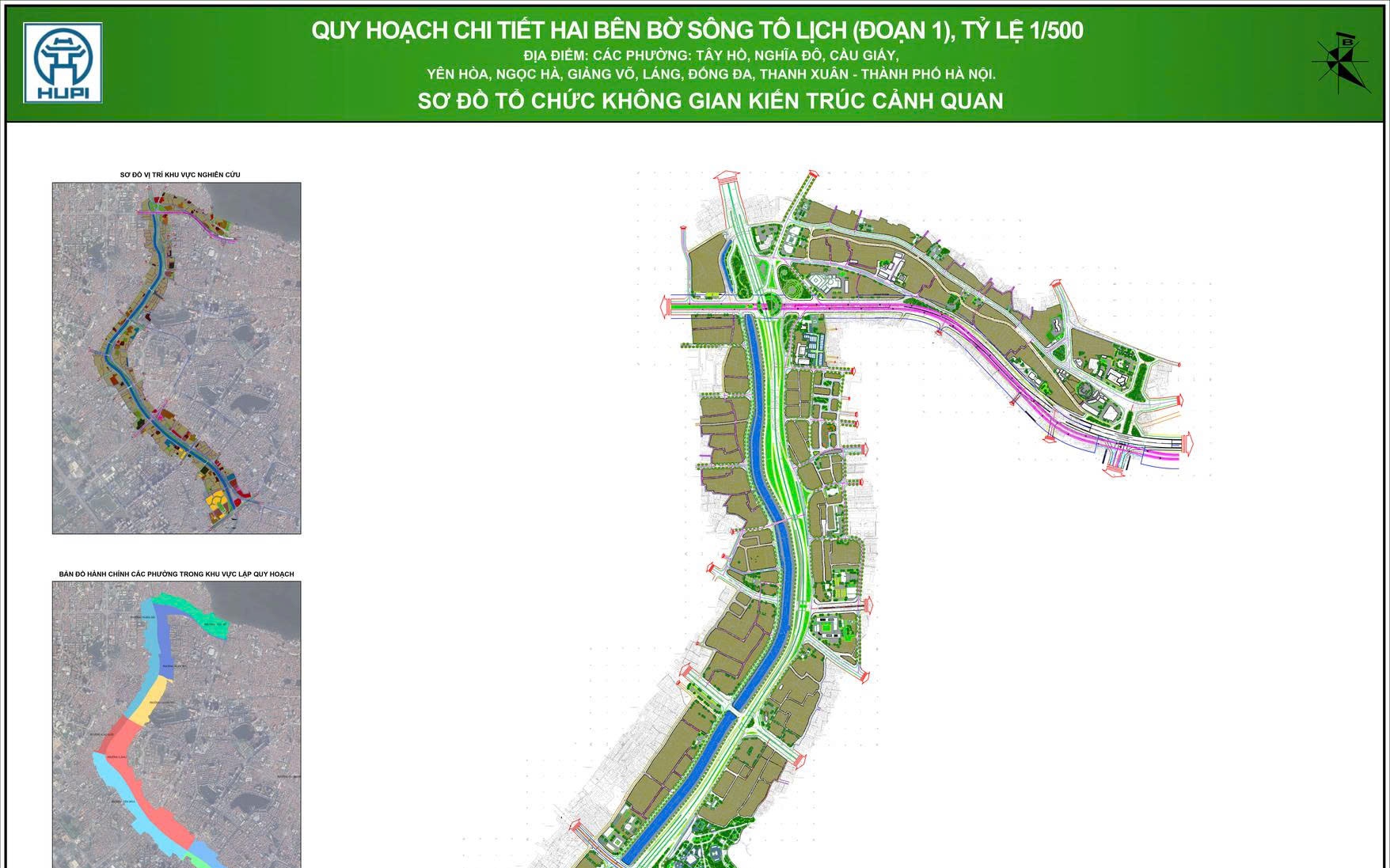

Phối cảnh thì quá ok nhưng ko biết bao giờ mới làm được hic
Em hóng cái ngày trên bến dưới thuyền, giai gái dập dìu :D
