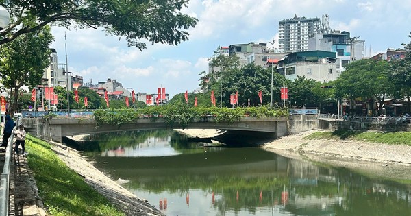

Vế sau của cụ sai lè, vừa hôm qua e lấy xe máy lượn đi qua cầu vượt từ Láng Hạ sang L.V.Lương đi qua sông Tô Lịch vẫn bốc mùi kinh khủng.
Thực ra tùy lúc thôi. Nhìn qua thì thấy có đoạn ko đen như trước nhưng dọc sông nhiều đoạn thải qua cống tràn nước vẫn bốc mùi. Ngay cả Hồ Tây đi qua các góc hồ như đường Thanh Niên-Nguyễn Đình Thi, khu công viên nước .... nhiều hôm sáng ra vẫn thấy mùi do chiều gió chứ ko phải HT to mà ko có gì

Mấy dự án trước đây:
- Kè sông, nạo vét sông
- Thí điểm dùng dung dịch khử bớt ô nhiễm
- Dùng nước Hồ Tây để làm 'loãng' nước sông Tô Lịch
Tất cả đều không triệt để do:
- Nước thải sinh hoạt vẫn chảy vào sông;
- Chế phẩm sinh học không phù hợp để khử nước sông, chi phí quá lớn;
- Nước Hồ Tây quá ít
Nay dự án lấy nước sông Hồng để bổ sung cho sông Tô Lịch đang thực hiện, hệ thống cống khá lớn, nên em tin lần này chất lượng nước sông Tô Lịch sẽ được cải thiện

Cụ gạch đầu dòng như thật và kết luận: Nay nước sông Hồng vào là ....... ok hết.
Cái thực chất là công trình thu gom nước thải mà bọn Nhật đang làm tới 3 năm nay mới là quan trọng, gom hết thải vào ống tập trung chuyển xuống cuối nguồn xử lý kìa.
