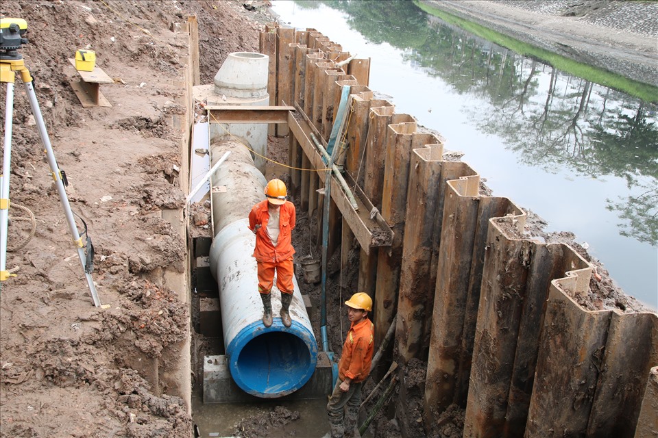

Bác đừng nói to/bé một cách võ đoán, có thể không đúng bác nhé. Việc tự chảy cho việc thu gom 2 bên bờ sông Tô là rất khó khăn, do vậy thiết kế sẽ phân đoạn thu gom tự chảy từng đoạn ngắn, rồi dùng trạm bơm chuyển bậc về Nhà máy XLNT
Cho nên cống thu gom ko cần phải quá to, đào độ dốc quá sâu,
Em nhìn thấy đoạn cống này tầm 600- 800 là đủ lớn rồi đó bác ạ
Đoạn ở ngay gần HQV như báo đưa em thấy làm rồi lấp lại rồi, ko biết sau này thế nào, nhưng nhìn sang bên đường Bưởi thì có cái cống to đùng chảy thẳng vào sông Tô. Đi vào bên trong mới thấy có một con lạch khá to, chứa nước thải ở khu 45 hecta Vĩnh Phúc ...., nước đen ngòm. Em hay đi bộ qua đây nhưng ko muốn chụp ảnh cái lạch đó. Cứ để nó chảy thoải mái vào sông Tô thì làm thu gom bên bờ kia có ý nghĩa gì ?

Ngày trước e thấy đã có đề xuất như sau : Đặt ống cống bê tông dưới lòng sông Tô, bên trên có thể cho nước mưa chẩy hoặc/và dẫn nước sông Hồng vào tạo dòng chảy cũng được.
Giải pháp này có ưu điểm :
- Không cần giải phóng mặt bằng
- Không mất nhiều tiền để đào bới, vì tận dụng vét bùn lòng sông cũ là đặt được cống rồi.
- Chỉ mất ít tiền ống kết nối vài chục mét từ cửa ra của cống xuống đến đường cống chính giữa lòng sông.
Vẫn đang làm cống ngầm sông Tô nhưng nó bé tí như này thì đúng chỉ làm để hợp thức hóa chuyện giải ngân, che mắt dân + để cho vui.
Hiện nay dự án nước thải yên xá đang làm như vậy cụ ạ. Còn ý kiến của cụ dưới nói ống nhỏ thì họ đã có tính toán rồi vì nó dùng bơm áp xuất, mới các máy bơm công xuất lớn thì lưu lượng đẩy hút tăng lên vài trăm lần so với tự chảy.
