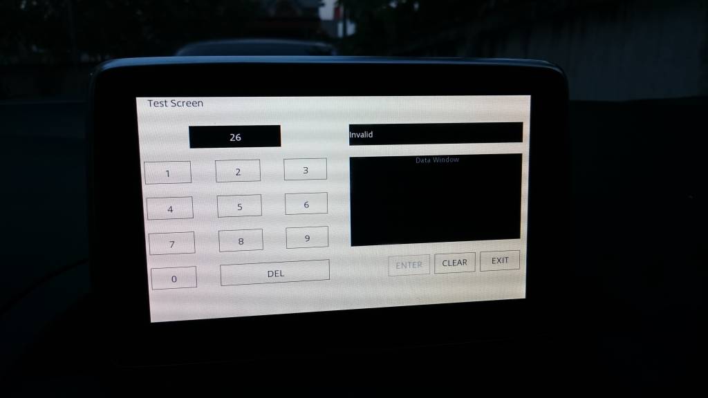

Xe em lên tận V.33 rùi nên cách này nhấn 26 nó báo invalid cụ ợ. Cụ còn code nào up lên e test nghịch cái coi or cho e xin cái link
Mời cụ thử lại xem thế nào nhé:
1) Ignition "On"
2) Press and hold down Mute, ♪ and ★ till screen changes to "Test Mode"
3) Type the code "26" and press "Enter" then chose "DTV Test Mode Off - Complete" by using MZD dial
4) Type the code "27" and press "Enter" then chose "DTV Test Mode Off - Complete" by using MZD dial
5) Ignition "Off" and then "on" again

E làm như trên rùi,. Bấm 26 nó báo Invalid & mờ chữ Enter

Em cũng mò trong test screen nhưng không được nữa.
