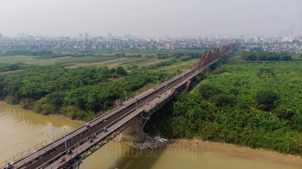

Đoạn đi về phía ngọc hồi thì dễ rồi, đoạn lên ga yên viên vướng câu long biên thì bên pháp đã bàn giao lại thiết kế cầu, phương án cải tạo hay xây cầu mới bên cạnh không biết hn chọn phương án nào
Chắc chắn là xây cầu mới.
Chưa nói vấn đề lịch sử để lại, mà về kỹ thuật chả ai cải tạo cái cầu trăm tuổi như thế cả.
Vấn đề chưa rõ giải pháp chứ, sao lại chắc nịch vậy
Chắc chắn là xây cầu mới nhé cụ! Bài báo trong link của cụ là Quy hoạch Bảo Tồn cầu Long Biên chứ không phải quy hoạch giao thông, mà trong cái bài báo cụ gửi có nói rồi đây này: ''Tuyến giao thông THAY THẾ MỚI này cần tổ chức dạng kiến trúc thật đơn giản, càng giảm thiểu hiện diện hình càng tốt. Không tổ chức quy hoạch xây dựng công trình cao tầng quá gần cầu (trong phạm vi 500m). ''
Cụ không để ý thôi, chứ phương án xây cầu đường sắt mới đã bàn cách nay chục năm rồi.

Xây mới cầu LB phục vụ đường sắt đô thị là đúng rồi. Trên tuyến metro Yên Viên Ngọc Hồi phải xây mới 2 cầu đường sắt là cầu đs Đuống (đã khởi công, dự kiến 2025 xong) và cầu Long Biên. Tuy nhiên với cầu ĐS Long Biên phải gắn với quy hoạch hướng tuyến cái tuyến Metro số 1 vì vướng tranh cãi depot đsct Băc Nam. Về mặt nguyên tắc châc sẽ tách đường sắt metro với đsct nên nếu đặt depot ở Ga HN sẽ phải thay đổi hướng tuyến metro số 1 (đã xây mẹ nó depot ở Ngọc hồi hết hơn 2000 tỏi ấy. Nếu tách 2 đường thì cái đoạn từ Ga HN tới Ngọc Hồi chắc gpmb vỡ mồm cho 2 đoạn tuyến đs riêng lẻ ko thì kết nối tới depot Ngọc Hồi theo đoạn tuyến khác. Lắng nhằng phết. Nếu bỏ cái metro số 1 này thì coi như hơn 2000 tỏi dễ mà bỏ phí. Nói chung 1 bài toán khó. Mia giờ mới hiểu tại sao cái tuyến Metro Yên Viên Ngọc Hồi được ưu tiên đặt là số 1, khởi công hồi 2008, ngay 2 năm trước khi QH bác cái kế hoạch đầu tư ĐSCT Bắc Nam thời bấy giờ. Kế hoạch vạch ra thật tỉ mit và khéo léo, mỗi tội đổ bể hết cả.
Bác X nhà ta khẳng định chắc nịch nhưng từ lúc đó đến nay chưa có gì đc triển khai. Cầu trần hưng đạo thi thiết kế còn bị giải tán kia kìa. Nếu cải tạo cầu long biên thì phương án đsđt hoàn toàn có thể đi qua được.
Đã là đs tốc độ cao lưỡng dụng bắc nam thì tính đi thêm 2 tuyến về phía bên trái đi lào cai phía bên phải đi lạng sơn, hải phòng chứ ai đi xuyên tâm nữa
