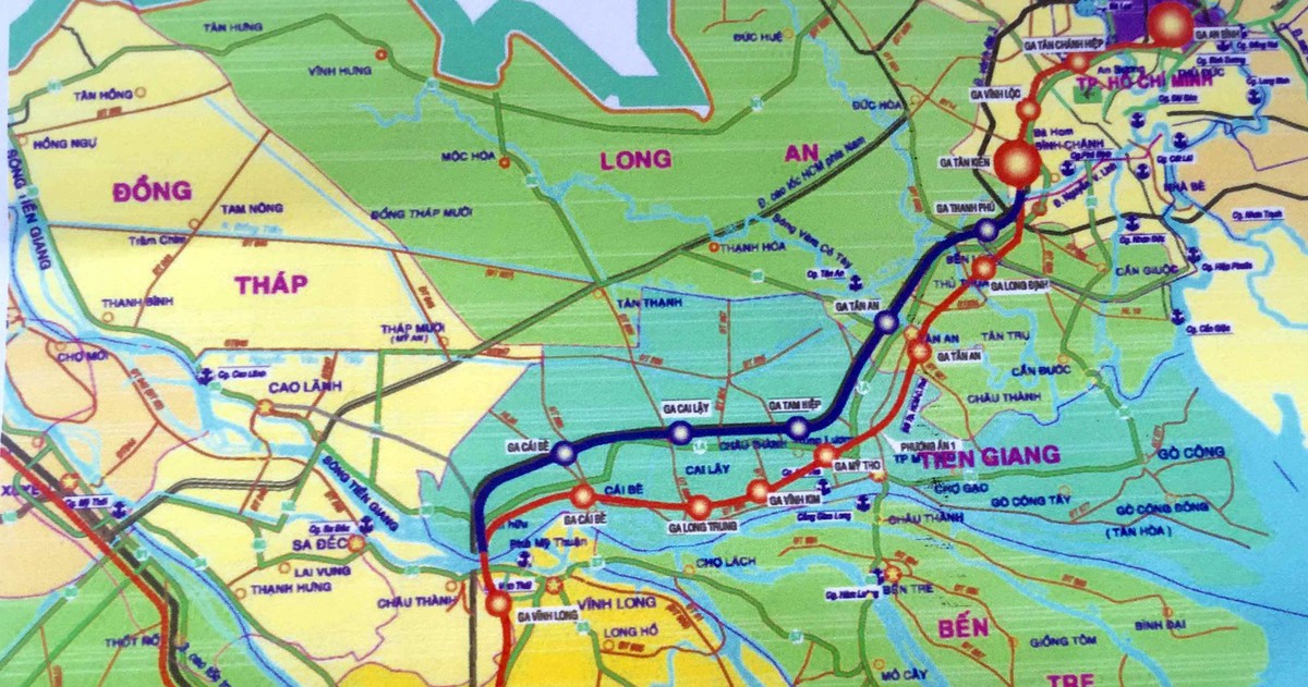

1h15 p là gần gấp đôi 45p, nếu Cần Thơ-Sài Gòn chỉ là đoạn đầu của đường ra Hà Nội thì bớt tí nào hay tí đó. Tuy nhiên tuyến này quy hoạch có chở hàng thì có lẽ tốc độ 200 là tối ưu không phải xây gì thêm mà chỉ là dùng tàu tự hành EMU, vừa nhanh vừa êm hơn tàu đầu kéo chỉ 160, cứ nắn thẳng hết mức thì sao này nâng lên 250 luôn! :D
Tóm lại cân đối khoảng < 2.5 tỷ thì duyệt.😀

Vận tốc đề xuất có 160-200km/h (hợp lý vì chặng ngắn), chiều dài chưa đến 180km, mà kê lên 10 tỷ usd.
Xem tuyến bên Lào dài 460km, mà hết có 4 tỷ usd.
Nó định đớp ngập mồm đây mà.
Trong khi cũng chiều dài tương đương, bên Indonesia làm vận tốc 350km/h, đường đôi, mà hết chưa đến 7 tỷ usd.
Địa hình Lào giống Tây Bắc VN. Chi phí xây dựng hạ tầng ở miền Nam gấp 3 lần vùng núi phía Bắc nhé. Chi phí xây dựng cao tốc ở vùng núi phía Bắc là 7tr$/km, đồng bằng Bắc Bộ là 10-12tr/km, trong Nam tận 21tr/km. Đó là lý do tại sao ít BOT cao tốc trong Nam mà toàn ở ngoài Bắc. Chưa kể, tuyến của Lào chỉ có 1 ray, VN định xây là 2 ray. Tốc độ của VN cũng cao hơn.

Thực ra địa chất vùng miền Tây nền đất yếu nên làm hạ tầng cũng tốn kém hơn thật. Tuy nhiên tốn kém đến mức nào thì em không rõ.
Tuyến này chủ yếu là cầu đường sắt, chứ ko phải làm đường, nên cũng ko đội vốn lên nhiều vậy.
