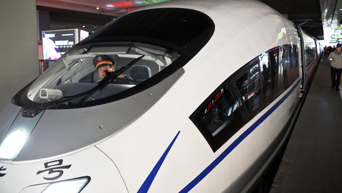

Tàu nào 350km/h mà có 20tr $ vậy? CRH380 8 toa cũng phải 30tr $, CHR400 thì còn hơn nữa. Đấy là chính công ty đường sắt Tàu đặt hàng nhà máy sản xuất của Tàu mà còn thế. Toàn đưa thông tin lăng nhăng thế nhỉ?
Cái này tôi hỏi cụ rachfan rồi! Của TQ chỉ 17 triệu đô thôi, tính xông xênh là 20tr cái con TQ bán cho Indonesia hơn 30tr là bao gồm gói bảo dưỡng, bảo trì và sửa chữa 20 năm.
Công ty đc sắt TQ mua từ nhà sản xuất CRRC giá 130 triệu CNY 1 đoàn tàu CR380A (version rẻ nhất). Không phải là 17 triệu (tôi nhớ nhầm) mà là khoảng 18,5 triệu.
Tất nhiên khi bán ra nước ngoài thì giá sẽ cao hơn, phụ thuộc vào số lượng đặt hàng và năng lực đàm phán của bên mua.

Nhật bản , TQ và Hàn quốc đều dùng chung công nghệ động lực phân tán cho ĐSCT chở khách. Phần nền đường thì kết cấu giống nhau, phần đầu máy toa xe, điện thì mua của ông nào cũng được. Thằng nào đang làm mà bỏ chạy giữa đường thì thằng đấy sẽ thiệt hại nặng thôi cụ. Chính phủ cũng đã tính đến phương án này nên khi thiết kế sẽ dùng chung được đầu máy của TQ, Nhật bản hay Hàn quốc, tối thiểu là như vậy.
Cụ phát biểu về công nghệ động lực phân tán mà lại đầu máy gì nữa. Khi sử dụng động lực phân tán thì không cần đầu máy (locomotive) tập trung mà các động cơ sẽ được gắn trên giá chuyển hướng (bogie) của các toa xe có động cơ để truyền lực vào các bánh xe dẫn động. Các toa xe kéo theo (trailer) không gắn động cơ. Ví dụ cấu hình tàu 8 toa xe CR400AF, CR400AF-C, CR400AF-Z, CR400AF-G, CR400AF-S (theo thứ tự từ toa 1 tới toa 8) của Trung Quốc như sau:
MC - TP - M - M - T - M - TP - MC; trong đó M = mô tơ/động cơ (motor), C = cabin/buồng lái, T = trailer (toa kéo theo, không động cơ), P = pantograph (giá lấy điện). Như thế, toa 1 + 8 là toa có động cơ và là toa lái tàu, toa 2 + 7 là toa kéo theo và trên nóc lắp giá lấy điện để lấy điện từ đường dây cao thế, toa 3 + 4 + 6 là toa có động cơ, toa 5 là toa kéo theo không động cơ.
Trong khi đó cấu hình tàu 8 toa xe CRH380A là TC - M - M - MP - M - MP - M - TC, với ý nghĩa các ký tự viết tắt giống như trên.
