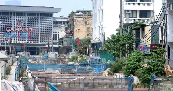

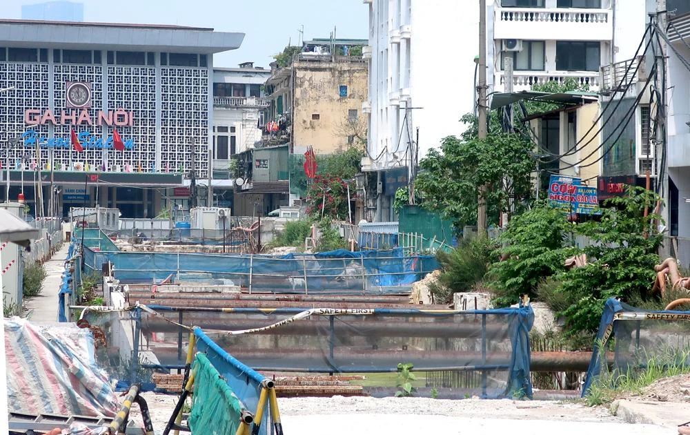

Dự án đường sắt Nhổn - ga Hà Nội tiến độ 'rùa', vì sao?
26/04/2022 | 16:03
TPO - Gần 12 năm thi công, dự án đường sắt Nhổn - ga Hà Nội vẫn ì ạch chưa chịu về đích và hiện gần như dừng thi công bởi nhiều vướng mắc khó gỡ.
Như Tiền Phong đã phản ánh, sau gần 12 năm sau ngày khởi công (tháng 10/2010), dự án đường sắt đô thị Hà Nội, tuyến Nhổn - ga Hà Nội dù đội vốn gần gấp rưỡi nhưng vẫn chưa hoàn thành. Mục tiêu đưa đoạn trên cao vào khai thác thương mại cuối năm nay và đoạn đi ngầm cuối năm 2023, cũng không dễ thực hiện.
